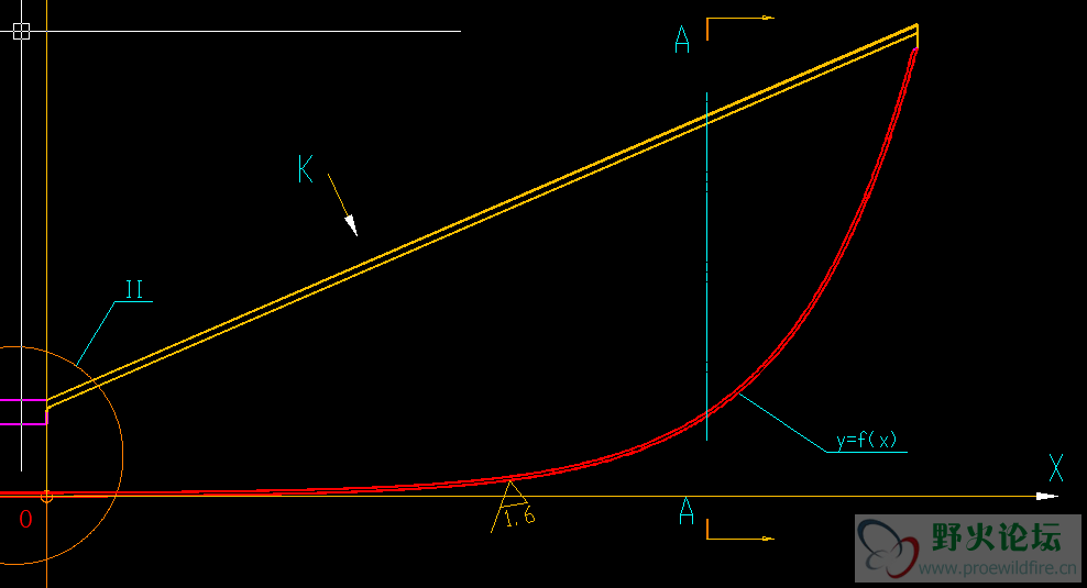

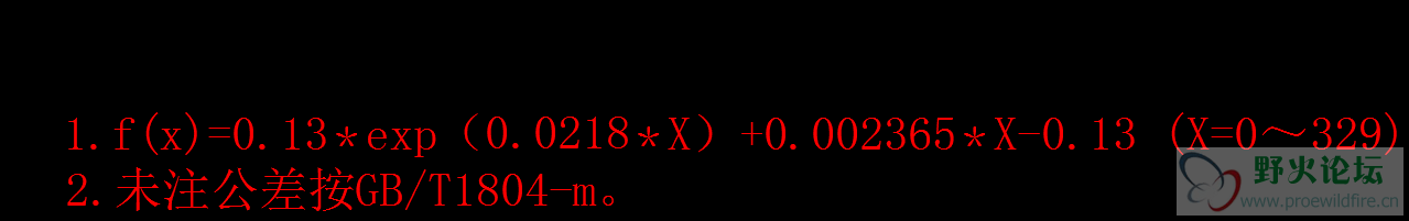

[已解决] y=f(x)函数曲线怎么画
204
285
发表于 2018-12-25 11:20 | 显示全部楼层 |阅读模式
974
173
1761

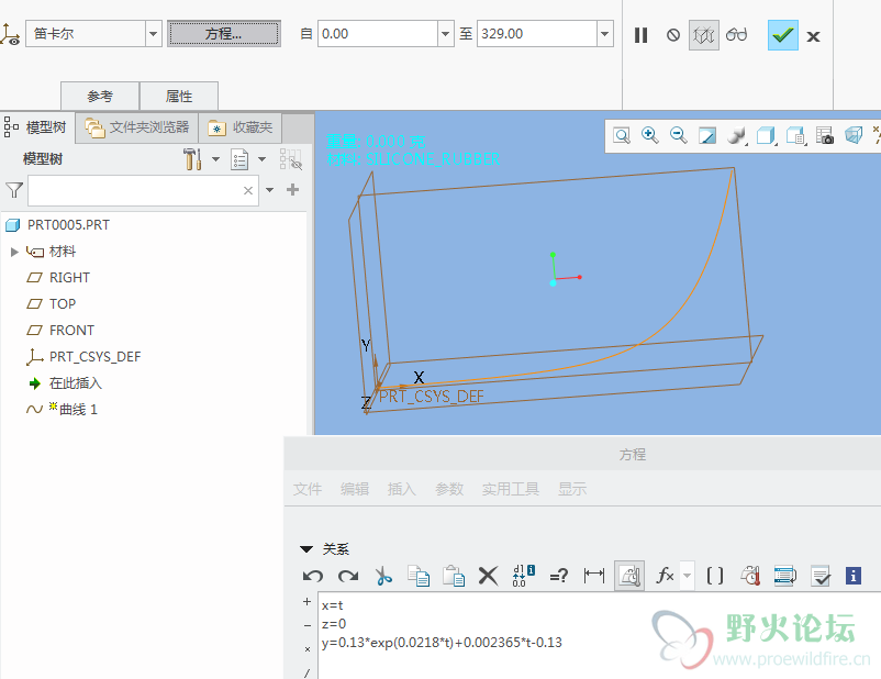

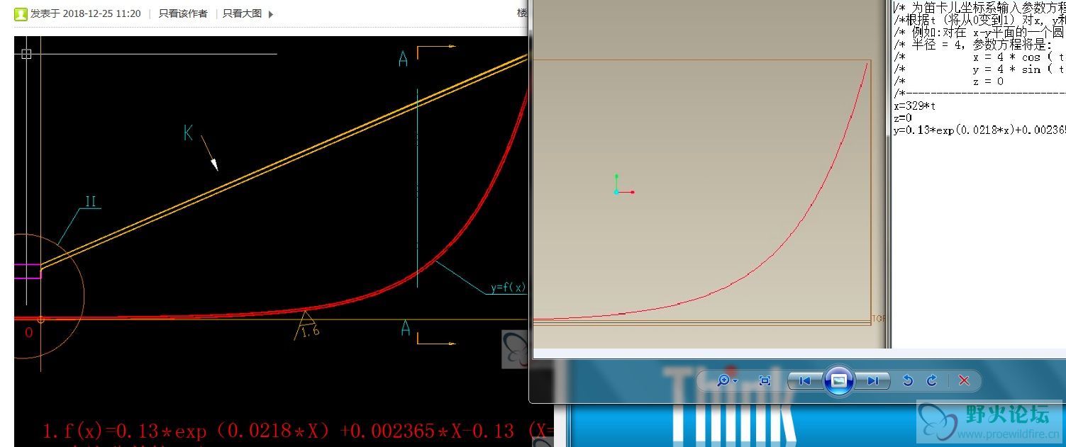

发表于 2018-12-25 11:33 | 显示全部楼层
不知道是不是这样,没怎么撸方程式曲线

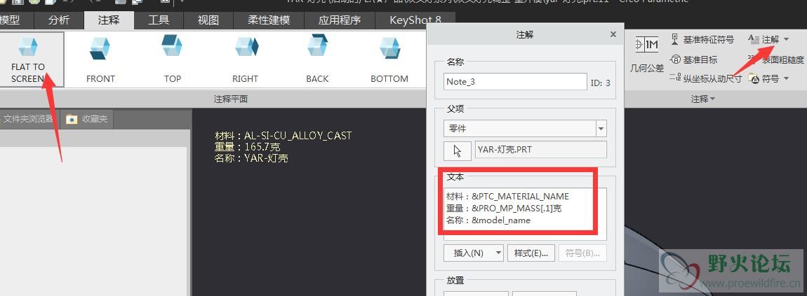

发表于 2018-12-25 13:48 | 显示全部楼层
iskgjj 发表于 2018-12-25 11:33
不知道是不是这样,没怎么撸方程式曲线
你左上角 材料与重量的说明 怎么设置的 ,求教程

发表于 2018-12-25 14:30 | 显示全部楼层
三言两语说不清楚,要定制模板,注释什么的,晚点撸个贴看

 楼主| 发表于 2018-12-25 14:38 | 显示全部楼层
不知道是不是这样,没怎么撸方程式曲线
是这样的,谢谢,

发表于 2018-12-26 09:32 | 显示全部楼层
很简单,建立一个文件,插入独立注解,选择与屏幕平行视图,然后在文本里输入参数即可。
想通用,就把这个文件设置为模板文件即可。
文本里调用参数前缀记得加&,建模空间和工程图里都是这样可以用的。
