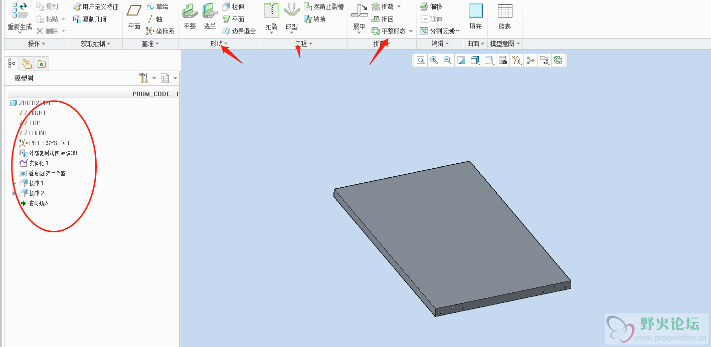

各位模型树和其他没有打开的菜单里面字很小,分辨率也很低感觉看不清,是不是字体太小了,怎么改过来呢
字体看不清
字体看不清

config中menu_font

config中menu_font

config中model_tree_font更改字体

额,模型树里面的字是大了,不过上面标的箭头隐藏下的字体还是很小
此两处的文字在哪里设置呢,也看不清,我发现改了其他就会出现另外的字体发生变化

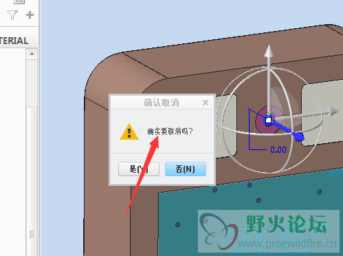

 楼主| 发表于 2018-12-25 10:00 | 显示全部楼层
请问以下字体问题在哪里设置
133
171
发表于 2018-12-25 11:24 | 显示全部楼层
text里面去找
62
78
发表于 2018-12-25 15:54 | 显示全部楼层
default_font
62
78
发表于 2018-12-25 15:57 | 显示全部楼层
至于你想要啥效果的,可以把Windows的字体库调用到proe的text文件中
98

 楼主| 发表于 2018-12-26 13:36 | 显示全部楼层
本来字体好好的就因为弄这个字体大小才发生变化的
