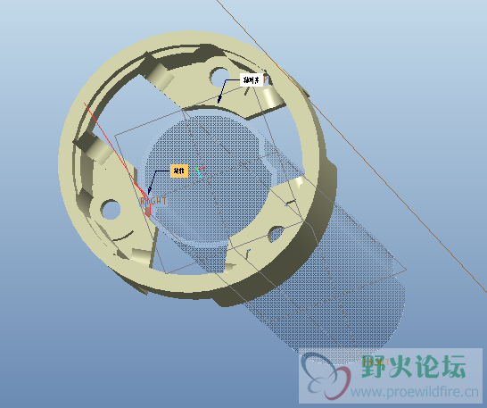

这个滑动杆连接,旋转约束怎么选取才能做到只能上下滑动

发表于 2018-12-24 14:12 | 显示全部楼层
做一个辅助基准面,然后重合就行了

发表于 2018-12-24 15:03 | 显示全部楼层
轴对齐后再约束一下角度

发表于 2018-12-24 15:09 | 显示全部楼层
采用滑块连接!

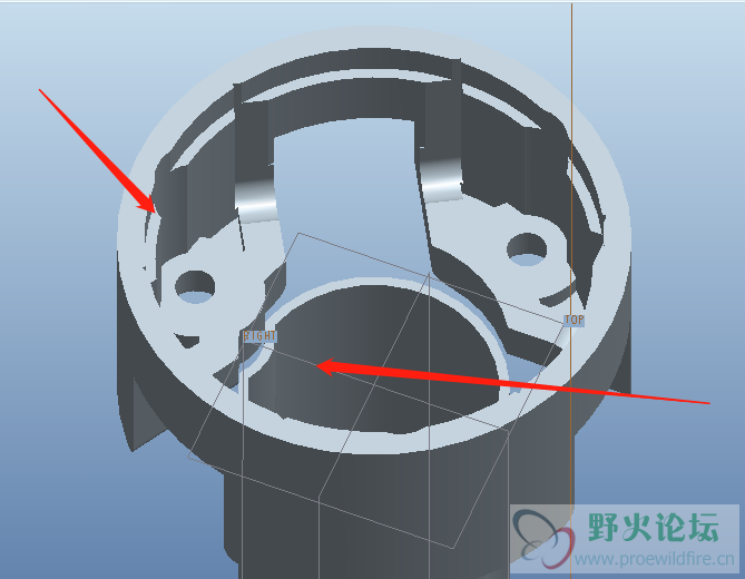

 楼主| 发表于 2018-12-24 15:26 | 显示全部楼层
已解决 在红箭头处加一个与right平面平行的基准面 然后约束重合即可

229
297
发表于 2018-12-24 16:09 | 显示全部楼层
是否可以做两个圆柱连接达到目的
