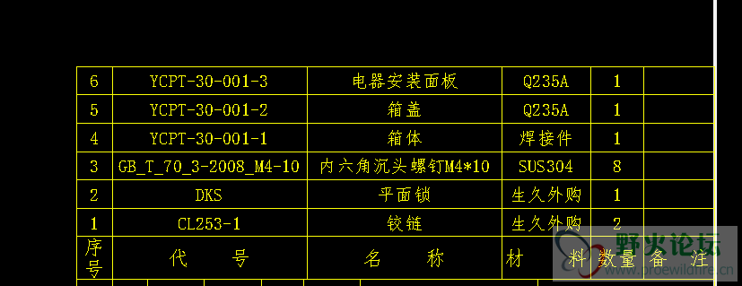

零件明细表顺序现在完全按照了先外购件后零件的顺序跟我装配时的顺序不太一样,就是零件明显这一块的顺序能不能按照建模时的顺序排列,不要这样排列

默认就是按照装配顺序排列的。
你进入  表 -重复区域-排序区域-编辑
把里面内容全部删除,就是会按照装配顺序排列了。
