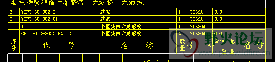

发表于 2018-12-24 12:54 | 显示全部楼层 |阅读模式
求大神指点下怎样才能不显示工程图里子装配零件

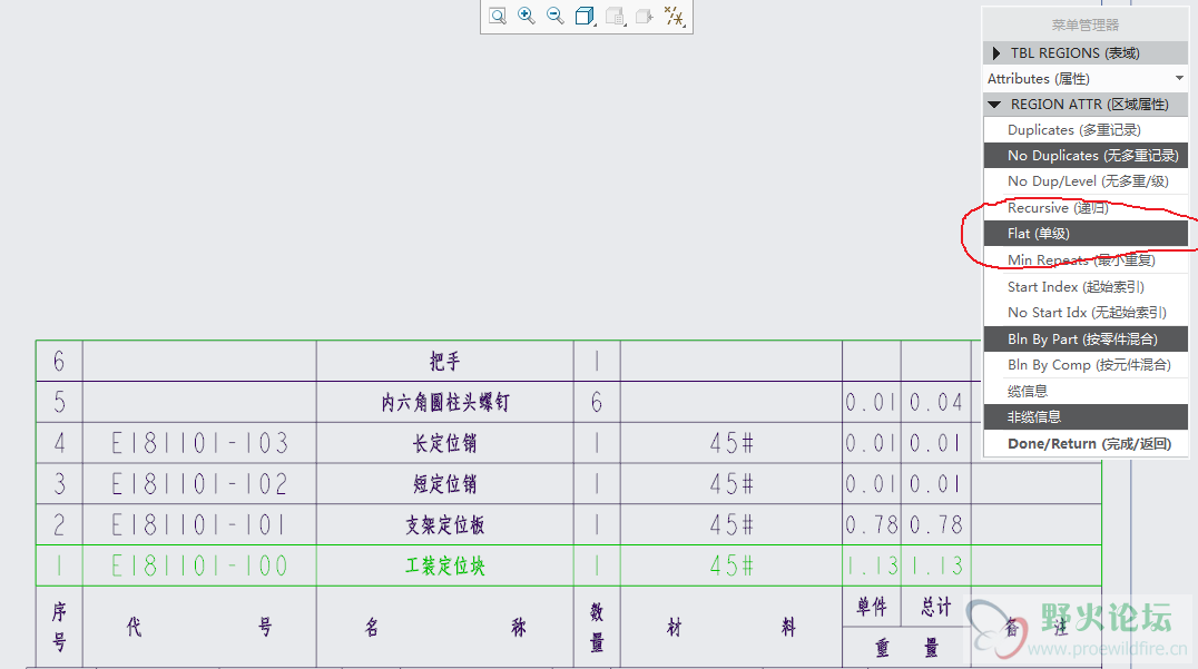

发表于 2018-12-24 13:30 | 显示全部楼层
选择: 表-重复区域-属性-选择单级
就没有子装配的零件了

发表于 2018-12-24 14:10 | 显示全部楼层
无多重级——平整,试一下。

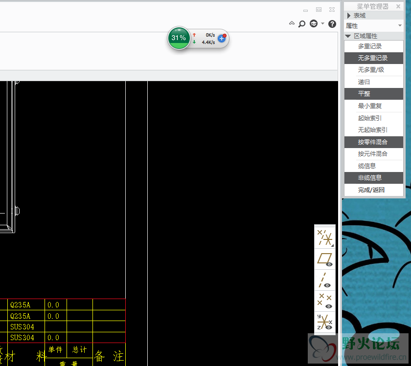

 楼主| 发表于 2018-12-24 14:46 | 显示全部楼层
liurunxing 发表于 2018-12-24 14:10
无多重级——平整,试一下。
还是不行

发表于 2018-12-24 16:07 | 显示全部楼层
操作步骤截图晒一下呗。
表——重复区域——属性——(选择表格重复区域)——无多重/级——平整——完成/返回——确定——完成。
