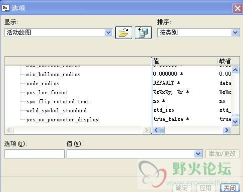

在工程图里长按右键-属性-绘图选项里修改:
                drawing_units mm
              projection_type first_angle  就是你想要的~~

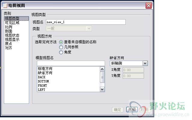

我在工程图里长按右键-属性出现下面这个窗口
然后怎么办?我没有找到“绘图选项”

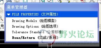

发表于 2008-11-20 17:19 | 显示全部楼层
这样吧,你用鼠标点击 "文件" 再点 "属性" 就可以看到 "绘图选项" 然后点击"绘图选项",填入上面的设置就行了呀~~

 楼主| 发表于 2008-11-20 17:31 | 显示全部楼层
我找到了,呵呵!谢谢啊
