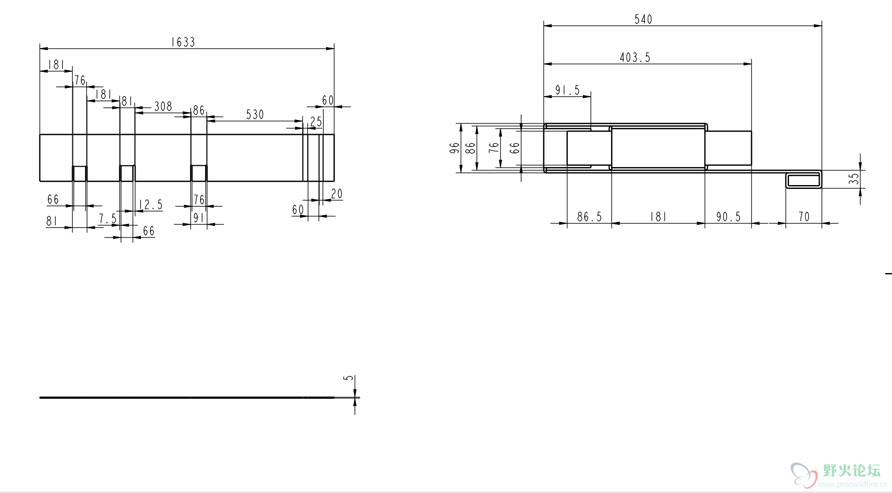

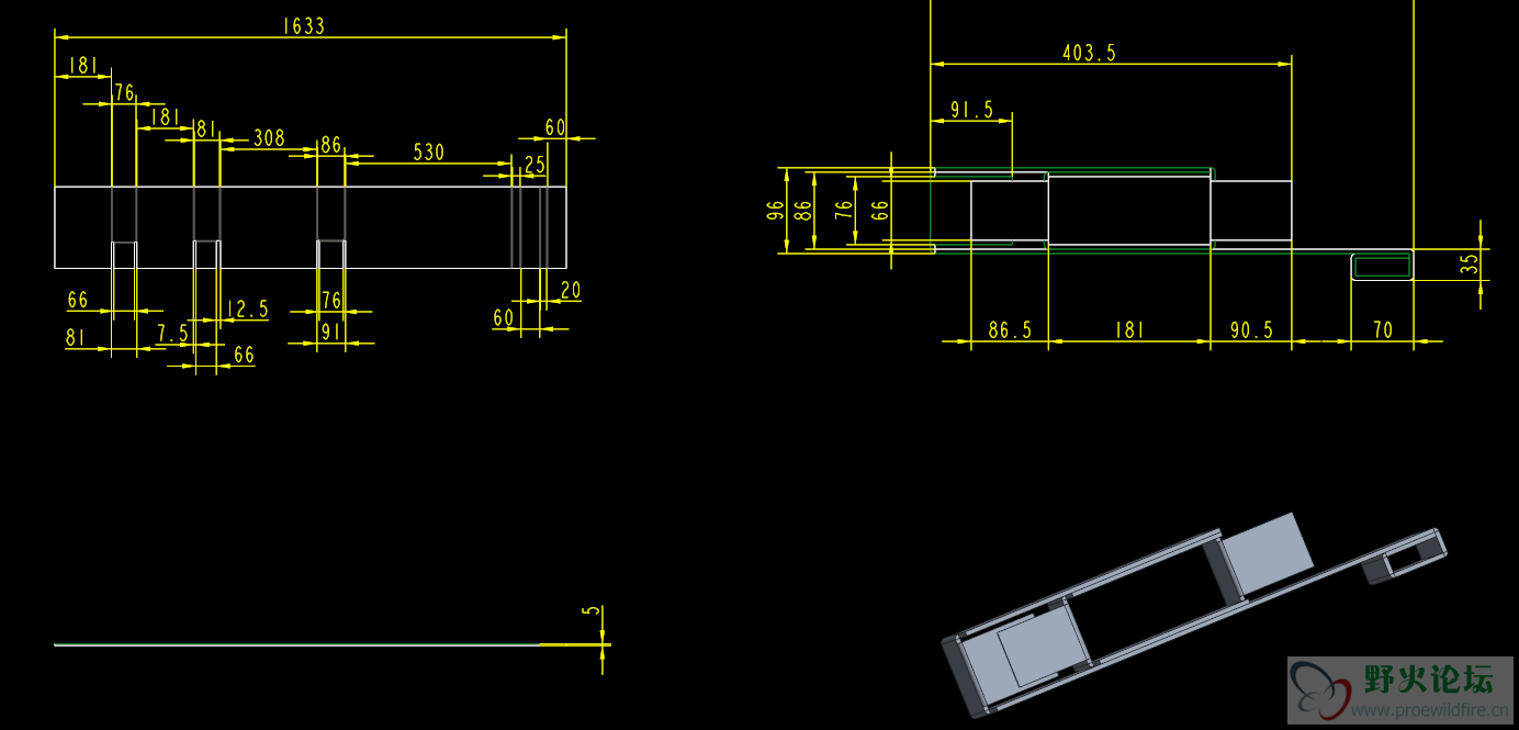

导出前,图中是有带边着色的模型。
导出PDF后,那个模型就显示不出来了。
我还导出过CAD格式的,也显示不出来,如果把带边着色改为线框,就可以显示出来了。
导出前
导出前
导出后
导出后

右下角的在工程图里面显示的是3D立体图,这个是需设置线框,不然要是显示立体图,真要打印那不是一堆墨了...

导出CAD以后,那个立体图也是以图片的形式插入到CAD的,一般都是还成线框后再导出

将分辨率调小试试

改为线框模式导出

 楼主| 发表于 2018-12-24 09:54 | 显示全部楼层
binglang00 发表于 2018-12-24 08:41
右下角的在工程图里面显示的是3D立体图,这个是需设置线框,不然要是显示立体图,真要打印那不是一堆墨 ...
pdf格式也不显示

 楼主| 发表于 2018-12-24 09:55 | 显示全部楼层
PDF格式也显示不出来

发表于 2018-12-24 10:36 | 显示全部楼层
君随心 发表于 2018-12-24 09:55
PDF格式也显示不出来
我导出DWG和PDF都可以显示,不过我用的还是proe4.0,高版本没试过

 楼主| 发表于 2018-12-24 12:36 | 显示全部楼层
统一说一下,我的这个是因为模型和工程图名称不相符,所以显示不出来!改了之后再导出就显示出来了。谢谢大家的热心帮助。
