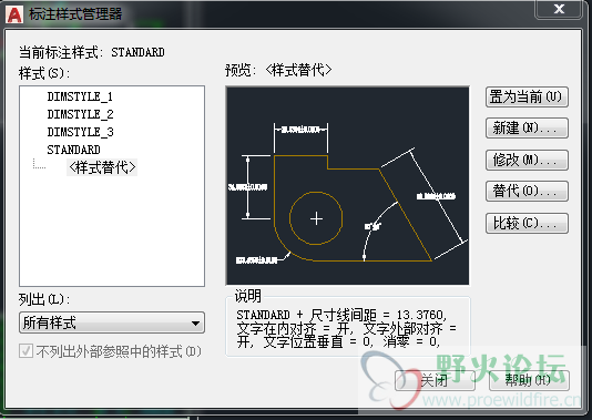

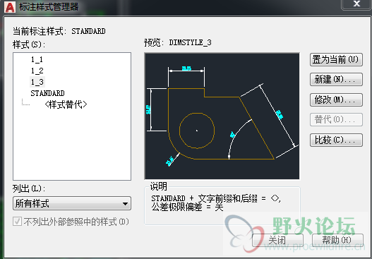

解决方法:单个CAD文件复制到总图文件之前,先重新命名标注样式就可以了。
原因分析:因为从CREO导出的CAD文件,不管绘图比例是多少,它们的标注样式命名均从MIMSTYLE_1,MIMSTYLE_2,MIMSTYLE_3……等,如果标注样式重名,单个CAD文件将以总图的为准,如果两者绘图比例不一样时就会混乱了,所以复制之前重命名不一样就行了。
  例: 从CREO导出的CAD文件的标注样式
  复制之前将其重新命名(如果是1:1的,不妨设为如下,方便自己查看就行)
更改命名
更改命名
