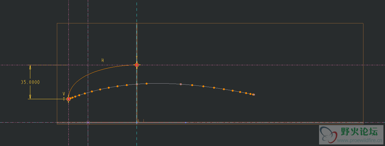

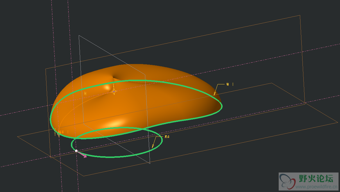

请教一下各位有经验的老手,我打算用变截面扫描的方式做一个鼠标上壳,但是经常会出现如图所示的面,不知道是由什么参数造成的,有大神知道吗?还请不吝赐教。
最终成型的样子
最终成型的样子
变截面草绘
变截面草绘

标注的参考问题,想一下就明白了,你目前标注的参考是辅助轨迹与目标弧顶的尺寸是35,但是要考虑到辅助轨迹是有波动的,所以相对应弧顶也会跟着波动.你试下把标注改为弧顶与基准面的距离看看就知道了.因为基准面是不会变的,所以弧顶就不会变了.

非常感谢,帮我解决了一个很长时间没有搞明白的疑惑,再次感谢!
