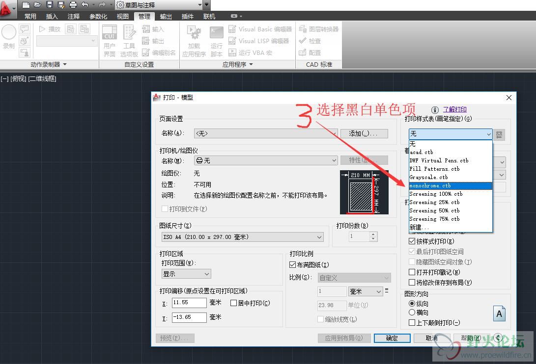

发表于 2018-12-22 19:47 | 显示全部楼层
CAD打印时,将打印中的样式设置为黑白单色即可解决。

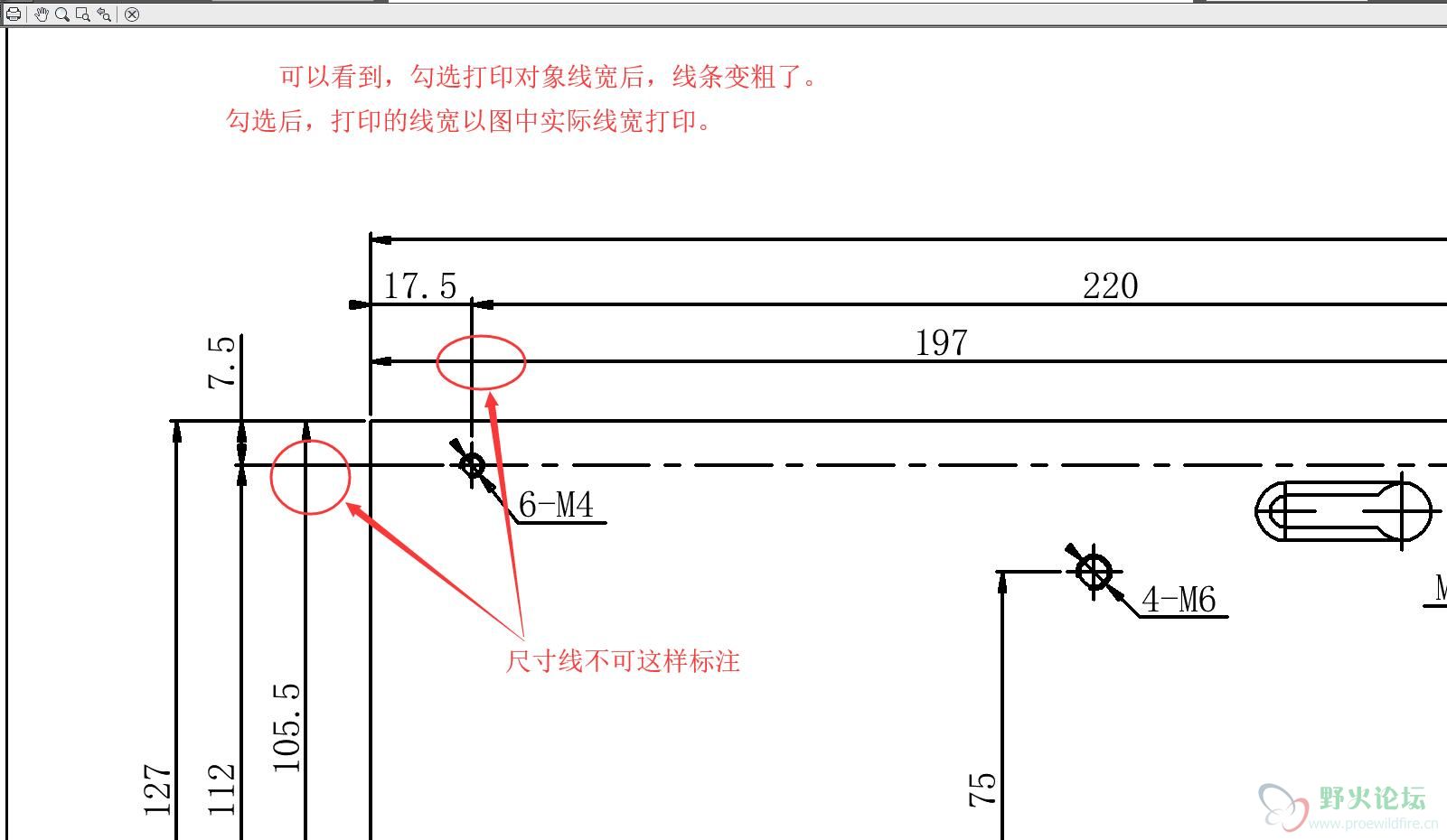

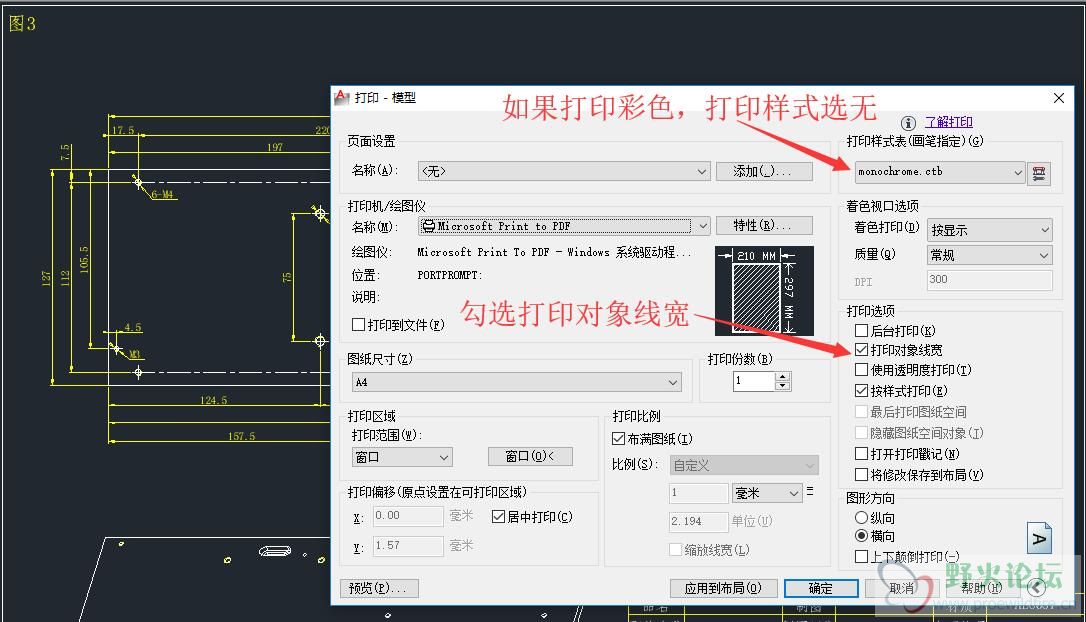

发表于 2018-12-25 10:45 | 显示全部楼层
a2236278 发表于 2018-12-24 19:55
你们可以下载我导出的文件打印试试看,应该也是打出来很淡。
       只设置黑白单色,打印出来的线是黑色的,但是会比较细。系统默认以最细的线条来打印,如图面很大的话是会有很淡的感觉。
       所以还需要做线宽的设置,即勾选打印选项中的打印对象线宽,如下图示:
