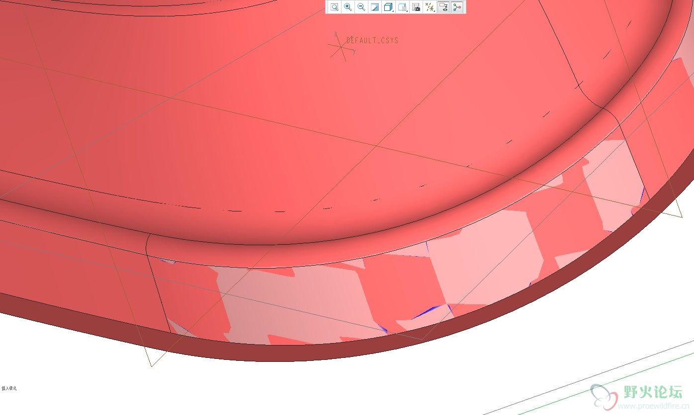

这个面是光滑的曲面,拔模分析中显示的很破碎,是什么原因

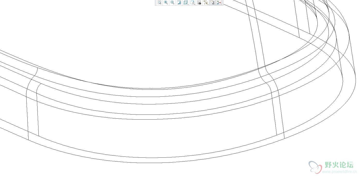

发表于 2018-12-22 06:23 | 显示全部楼层
线框图来一张

 楼主| 发表于 2018-12-22 13:36 | 显示全部楼层

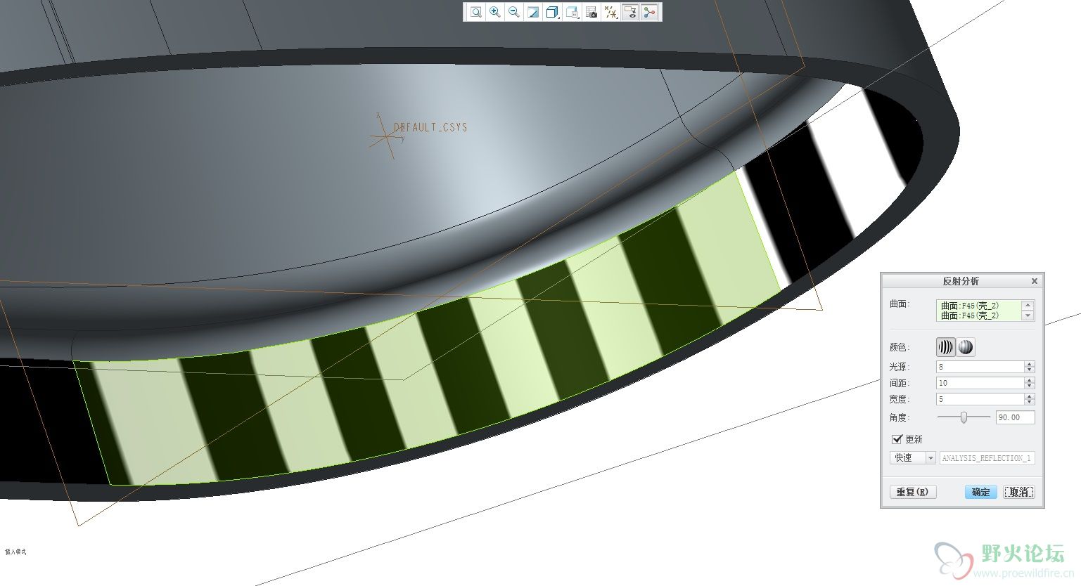

看第一张图怎么感觉您的曲面有问题

 楼主| 发表于 2018-12-22 19:06 | 显示全部楼层
dengxiangxi4083 发表于 2018-12-22 13:42
看第一张图怎么感觉您的曲面有问题
这个面是拉伸了实体,外面拔模,然后抽壳得到的
