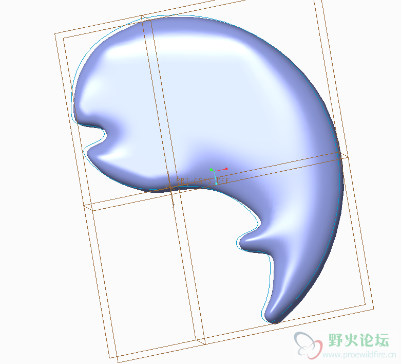

如图,面如果太少做不出弯曲效果,面太多表面表面又很扭曲。

我现在想把这些竖直的线约束成垂直于top平面,我现在可以把两个面的点分别约束到两个面,可是垂直约束做不出来

没事捏着玩,这个自由式最大的问题式参数化建模,还在摸索中。

加个鱼鳍轻轻松松

我这个用了很多边切割,建议不要使用,边切割会把已经画好的,没有约束的边分割然后会变形,面分割会添加太多的边我也没怎么用,先开发着玩。我下了个5.0的版本看能不能有更好的操作。

还好吧,如果不需要参数化其实功能还是挺强大的。
