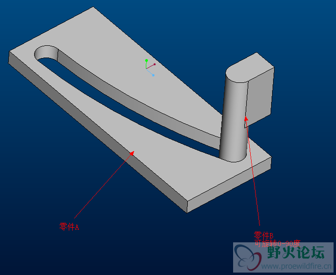

大家好,装配的时候 一个圆柱形的零件B怎么在零件A槽孔内沿着孔滑动,并且零件B还能旋转0-90度,文件是creo 2.0的。关键是加了一个角度的约束,如果是自由的到简单了,在线等啊。

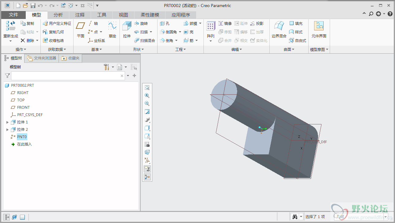

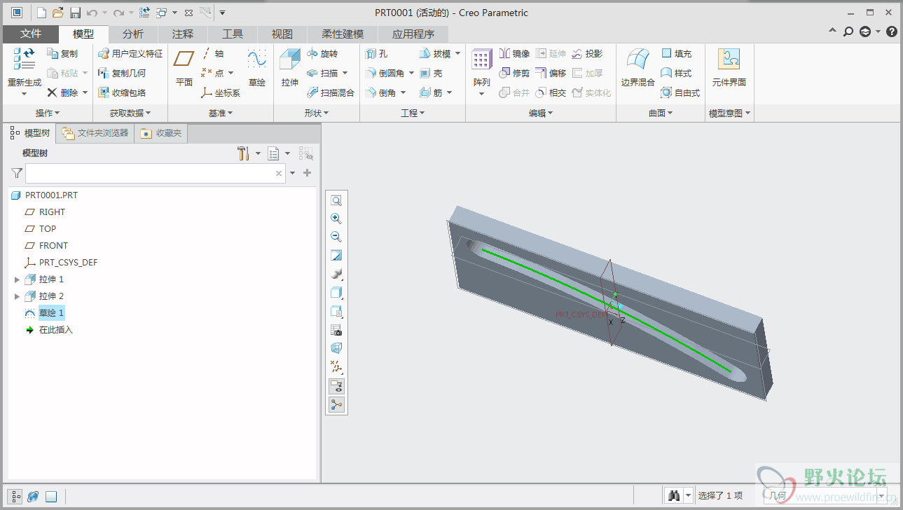

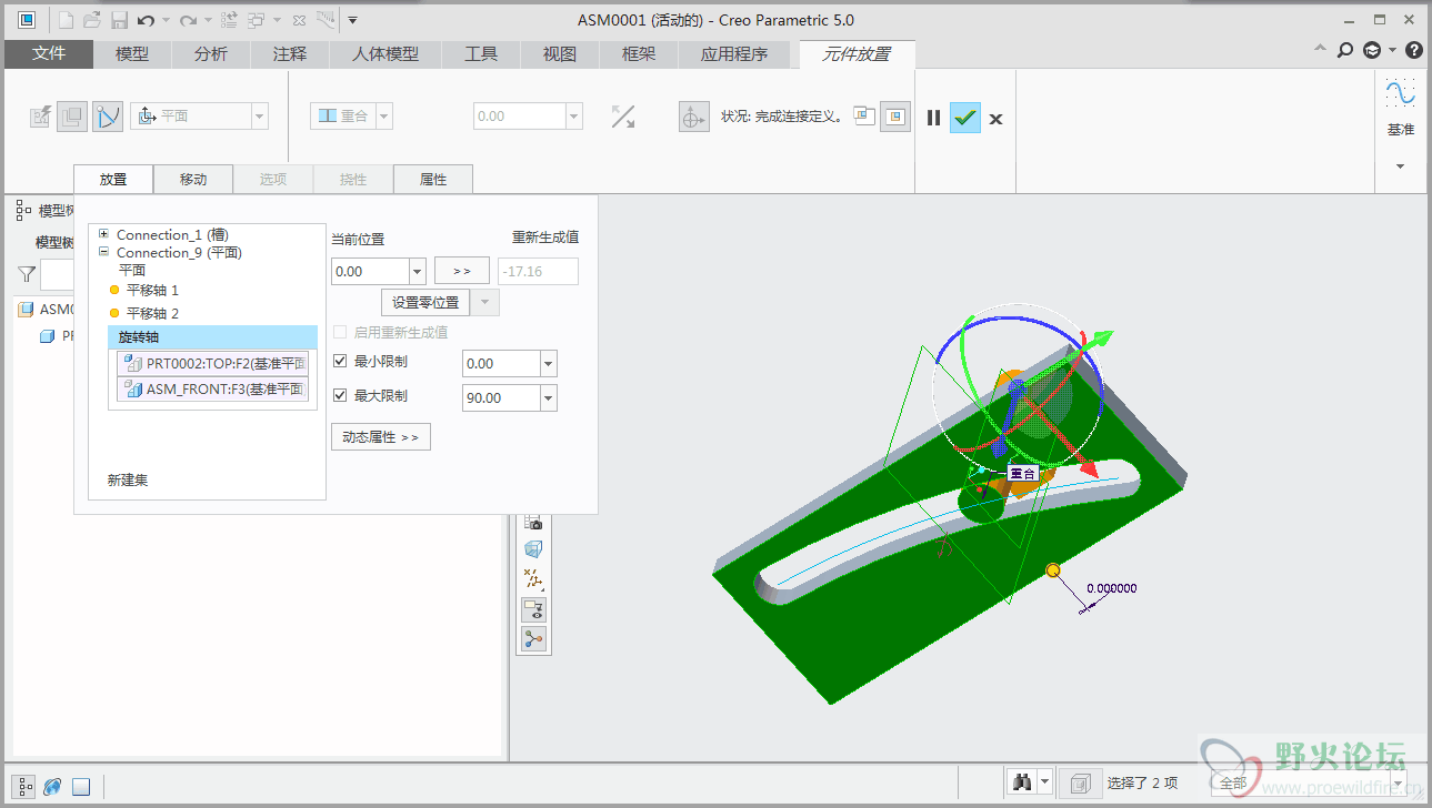

大体思路是:槽+平面,OK!

是的 就是角度约束 没搞定

croe5.0的,就不上传了!

思路正确!

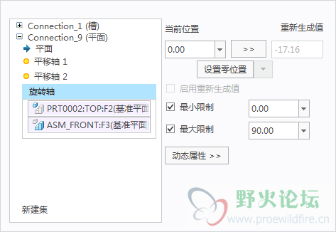

谢谢,兄弟你啊,我之前也是这么做的,但是失败了。后来发现所有的约束一定要跟同一个零件约束。
