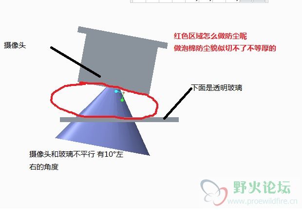

坐等哪位伙伴帮忙解决下  谢谢  怎么防尘

发表于 2018-12-21 08:10 | 显示全部楼层
这图不能说明东西。。

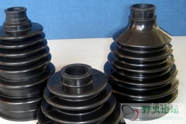

发表于 2018-12-21 08:25 | 显示全部楼层
你这个摄像头到玻璃的距离是多少?
1 可是设计增加橡胶隔层,类似下图不过要开模
2 可以把摄像头和玻璃做整体封闭,就不存在这两个零件间的防尘了。

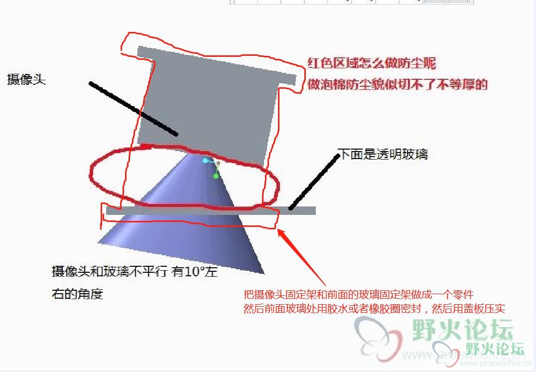

发表于 2018-12-21 09:15 | 显示全部楼层
你用的这个结构,我以前做过类似的。我把我以前做过的结构给你参考下如图:这个图里面把摄像头固定架和镜片固定架做成一个零件。然后在镜片处前面想办法加胶水或者橡胶密封圈,然后用盖板压实镜片。摄像头后面你可以想其他办法防尘,比如说也加盖板或者用胶水,再或者加一些柔性材料如泡棉之类的填充。都是可以的。

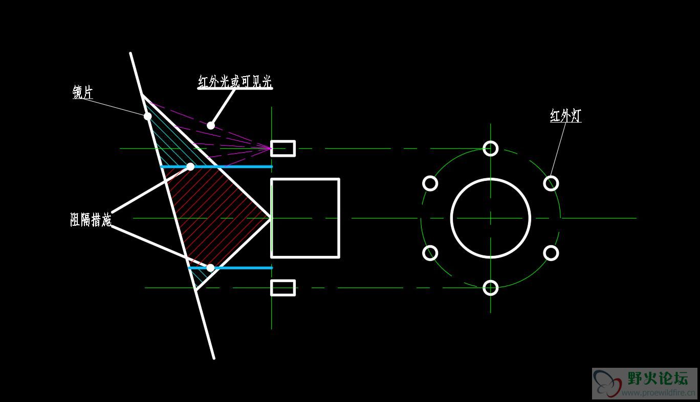

发表于 2018-12-21 09:38 | 显示全部楼层
还有一个小问题我顺便也提一下,比如你这个摄像头周围要安装照明灯或者红外灯。在镜片内侧,则必须在摄像头拍摄区域与红外灯发散出的灯光之间要做隔绝。若是没有隔绝的话,在黑暗环境下。摄像头拍摄到的景象会出现灯光反射到镜片上之后折射回来的光晕。影响视频观看。所以必须要做隔绝处理。如我画的草图:
185
218
 楼主| 发表于 2018-12-21 21:13 | 显示全部楼层
nakashi 发表于 2018-12-21 08:10
这图不能说明东西。。
摄像头和玻璃有角度啊   不平行 怎么做防尘

 楼主| 发表于 2018-12-21 21:15 | 显示全部楼层
stevenztg 发表于 2018-12-21 08:25
你这个摄像头到玻璃的距离是多少?
2 可以把摄像头和玻璃做 ...
1:橡胶隔层有没有示意图  就是装配体的怎么装配防尘呢
2:摄像头和玻璃不平行啊 有角度 一边贴死了 一边还有缝隙不防尘啊

 楼主| 发表于 2018-12-21 21:18 | 显示全部楼层
w0606l 发表于 2018-12-21 09:15
你用的这个结构,我以前做过类似的。我把我以前做过的结构给你参考下如图:这个图里面把摄像头固定架和镜片 ...
你好 你这个是定制吗   我这个是摄像头买的模组成品 摄像头自带玻璃  然后摄像头外面还有一块单独的玻璃和他成一定角度
