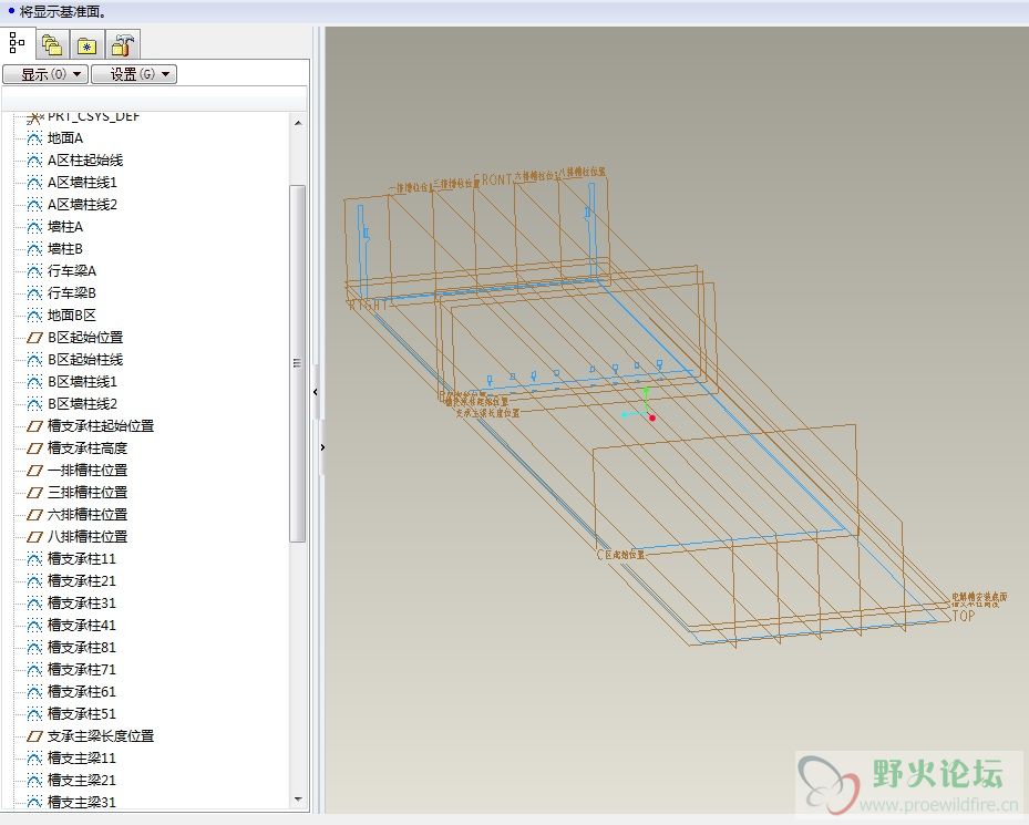

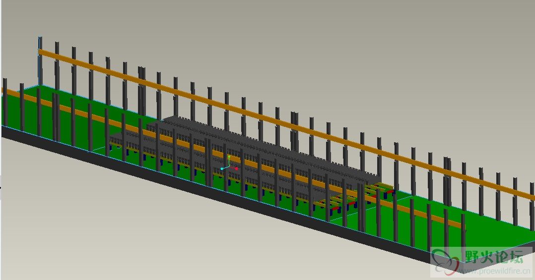

发表于 2018-12-20 17:27 | 显示全部楼层
下面贴图是正在做的一个车间布局规划的骨架模型文件截图,
希望起到抛砖引玉的效果。
规划嘛,总体图出来后,要讨论的,肯定会有修改。
如何做到方便后期更改,这是首先要考虑的。
否则,讨论会过后,
你有找个墙角哭一会儿的可能,
或者找个结实的墙踢几脚的冲动。

发表于 2018-12-21 08:13 | 显示全部楼层
liuxingxing 发表于 2018-12-20 16:51
很多人都是用的骨架来做的,我一直是用零件做基准文件的,问一下用骨架有什么便利吗
做一些比较复杂的组件的时候用骨架。修改了其中一个尺寸,其他零件也跟着变。不用单独去修改每个零件

发表于 2018-12-21 08:48 | 显示全部楼层
希望起到抛砖引玉的效果。
好像要这个实例学习骨架装配
