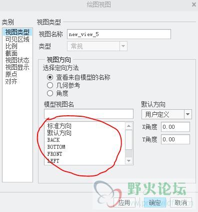

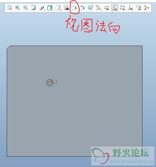

各位大侠:
想问一下,大家出工程图的时候,见下图所示,还要一个一个视图去挑选,如果没有合适的还要新建视图定向才可以投影到自己想要的结果。那么,我们在三维窗口中有一个“视图法向”命令应用以后可以将零件摆放成我们想要的位置,出工程图投影的时候有没有办法直接将视图法向下的零件直接投影呢?感觉每一次对零件工程图第一次投影的时候都好麻烦,还请大侠给指教一下,谢谢!
视图没有想要的
视图没有想要的

发表于 2018-12-20 16:11 | 显示全部楼层
可以使用几何参照来定位你的方向。

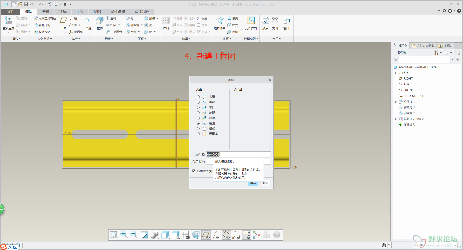

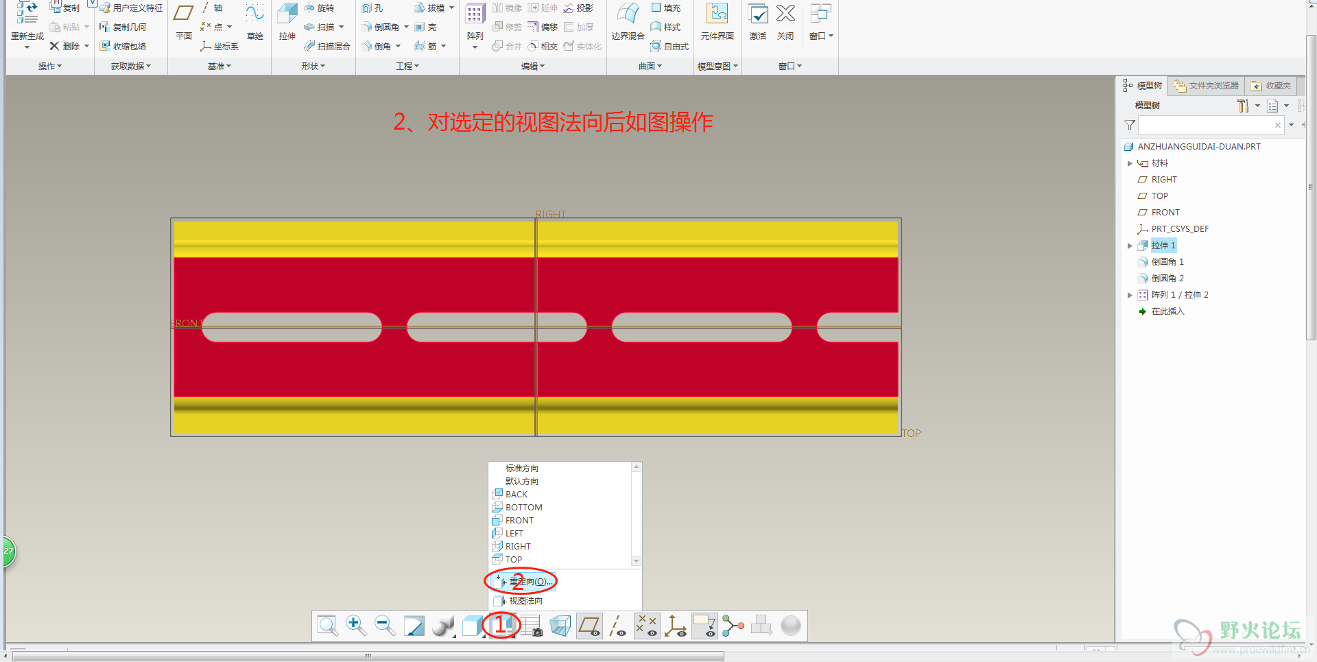

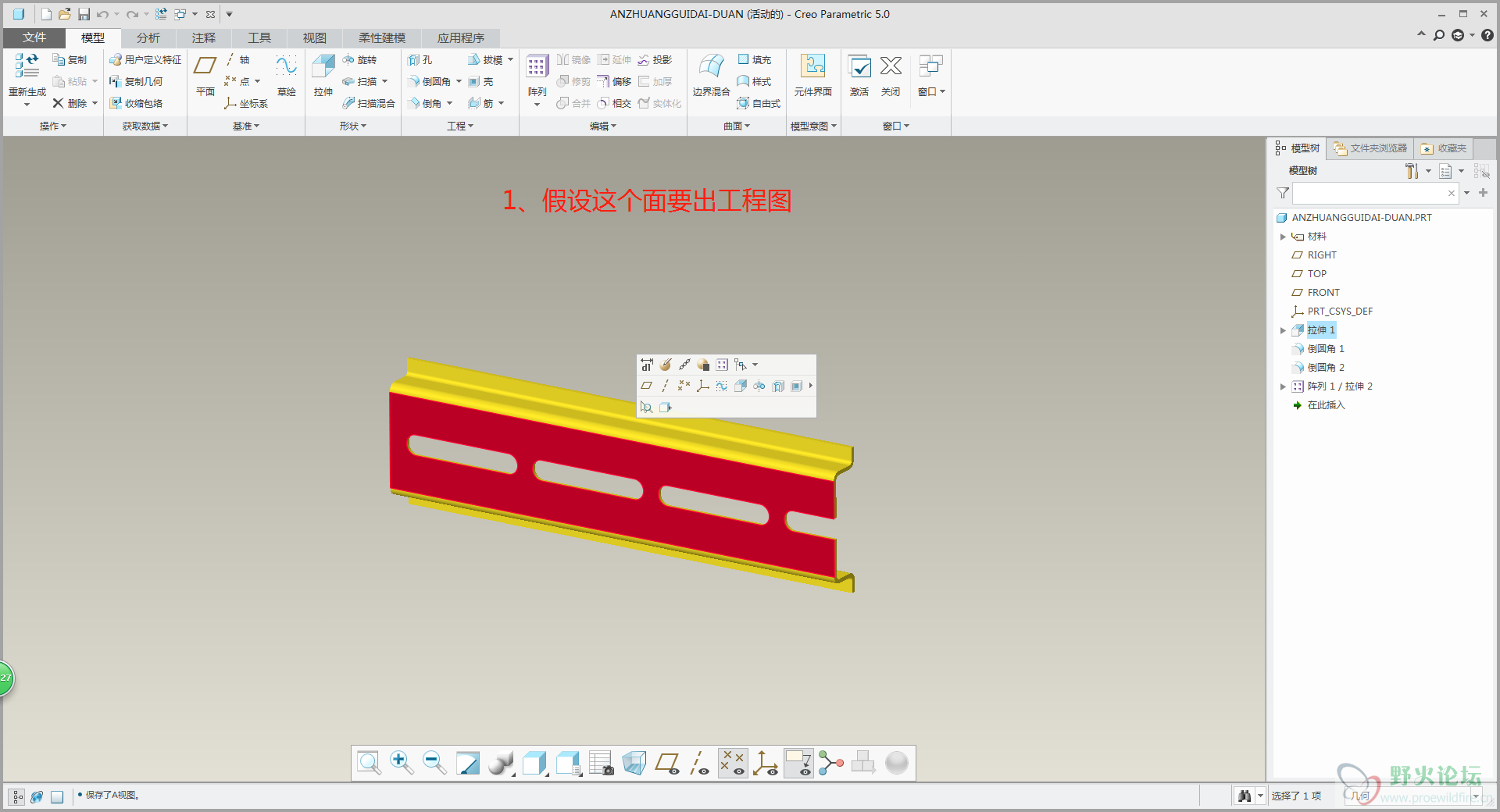

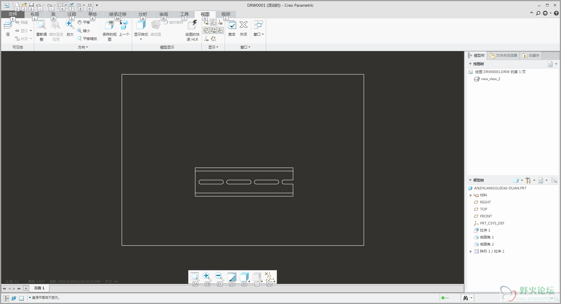

看看我这个操作是不是你想要的
 楼主| 发表于 2018-12-20 16:50 | 显示全部楼层
w0606l 发表于 2018-12-20 16:37
看看我这个操作是不是你想要的
就是这个意思  非常感谢

发表于 2019-1-8 20:16 | 显示全部楼层
可以结合标准模板,设置一个快捷键:来实现选取一个基准面直接转出一个完整的工程图,包括轴测图,可以是同名DRW(论坛上学的),那样就更快了
