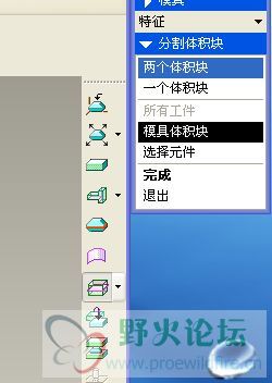

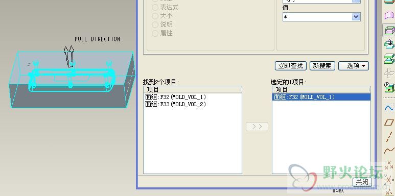

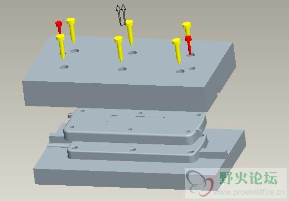

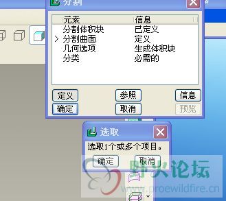

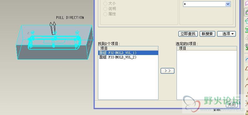

奇怪!我分模時隻能分割一次,分完所有工件後,再往下進行模具體積塊操作(見1.jpg)時,能選擇分割體積塊(見2.jpg,3.jpg),就是不能選擇分割曲面(見4.jpg)。照視頻教程一步一步也隻能做到這裡,視頻上一下子就選了分割曲面,但我不管怎樣嘗試都沒成功。我以為是我分型面沒做好就把教程裡的范例結果打開,把已經人家做好的分割刪除後重新做分割也隻能完成“所有工件”分割,照樓上二位說的(視頻裡可不是選剛分割的體積塊,是直接選的分型曲面)試過被提示“所選的面組不能是被分割的體積塊,請重選”。我試了N次,不管怎樣操作都無法選到分型曲面 ,5.jpg中紅色零件即為第二步打算分割出來但沒能成功的
[ 本帖最后由 jcpf 于 2009-3-2 19:23 编辑 ]
命令操作
命令操作
選擇分割體積塊操作1
選擇分割體積塊操作1
選擇分割體積塊操作2
選擇分割體積塊操作2
提示要選分割曲面
提示要選分割曲面
教程裡的成功示例
教程裡的成功示例

发表于 2009-3-7 10:53 | 显示全部楼层
要把第一个分型面遮住,才可以选择出第二个分型面
