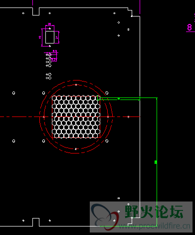

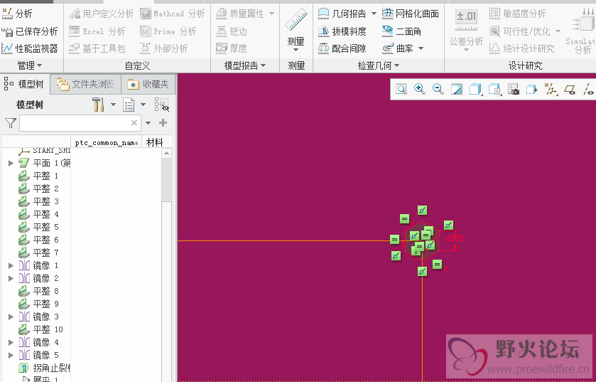

阵列特征
467
747
发表于 2018-12-20 08:09 | 显示全部楼层
模型--编辑里面有
发表于 2018-12-20 08:40 | 显示全部楼层
1,草绘工具栏里面是没有阵列命令的,少的话可以复制粘贴来实现。
2,模型工具栏阵列命令在模型---编辑---阵列 里面

谢谢 本想草图阵列的 看来不行

在草绘里想用阵列的话可以复制---粘贴,用坐标来控制尺寸,大概就是纵坐标为0,横坐标填上你要整列的值。绘制会快一点,但是修改起来麻烦。
