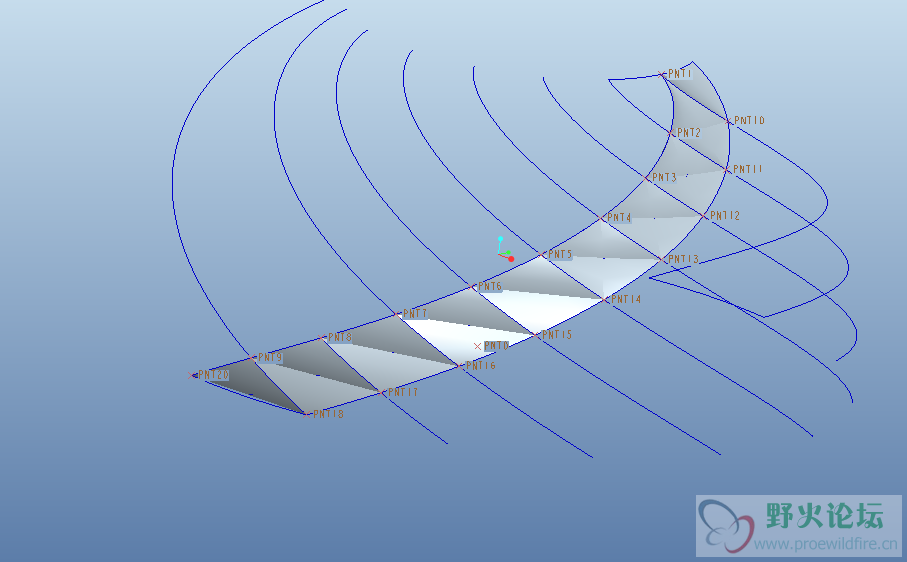

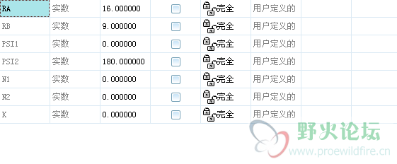

曲线1
THETA=(T+14*7)*360*25/16/2
X=(RA+RB)*COS(THETA*RB/(RA+RB)+PSI1)+(1+K)*RB*COS(THETA+PSI2)
Y=(RA+RB)*SIN(THETA*RB/(RA+RB)+PSI1)+(1+K)*RB*SIN(THETA+PSI2)
Z=((RA+2*RB)^2-X^2-Y^2)^0.5
曲线2
THETA=-(T+0)*360*25/16/2

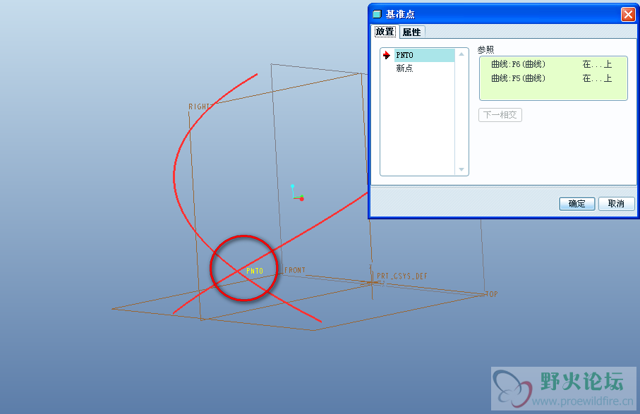

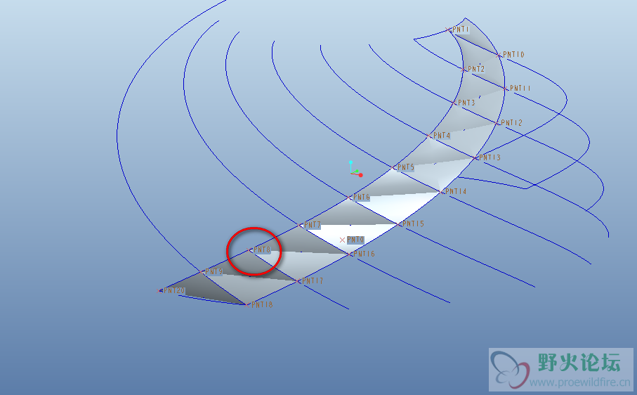

按理说应该有交点的,其他曲线都能相交,只有point8不在曲线上。

看方程,只要方程曲线在XY平面内投影有交点,即当Z取常量0时,方程曲线有交点,那你原来的方程曲线必有交点,至于为什么没有交点,应该不是方程的问题,而是proe自身问题

我感觉就是精度问题,不过后来还是找到办法解决了。
