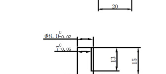

如题,需要给电机上做个镶件,电机是采购来的,电机轴的尺寸如图:
直径为8mm,平位7mm,轴的具体公差图中有示。
现在镶件已经做好了,但是在出图的时候不知道这个公差该怎么标注。按理根据公差配合表选择基准可以计算轴孔公差,但是这里已经给了轴的公差,需要标注孔的公差就犯了迷糊,不知道如何下手,希望有大神不吝赐教,谢谢

镶件猜想应该直接做个套筒往电机轴上套,再开个螺纹孔用紧钉螺钉钉住电机轴平面吧,那只需要标孔的直径公差,这种情况精度要求不高,直接做间隙配合;
已给定是机轴是φ8(0,-0.02) ,差不多是h 8 ,
基轴制的常用优先配合有 D8,E8,F8,H8  都可以跟h8配;
这里推荐用E8  φ8(+0.047,+0.025) 妥妥的够用了;
如果是做仿电机轴的形状做的套筒,要标7的尺寸的话,那个轴公差7(0,-0.05)本来就很大了,7的话就标个7(+0.05,+0.01)就好了,希望可以帮到你

这个要看你用什么样的配合,是间隙配合、过渡配合还是过盈配合,然后选择配合精度,轴的公差已经给出,按照基轴制选择孔的配合公差即可!

感谢。。原来是我的思路错了

嗯嗯,开始思路错了,所以一直没有想明白怎么做
