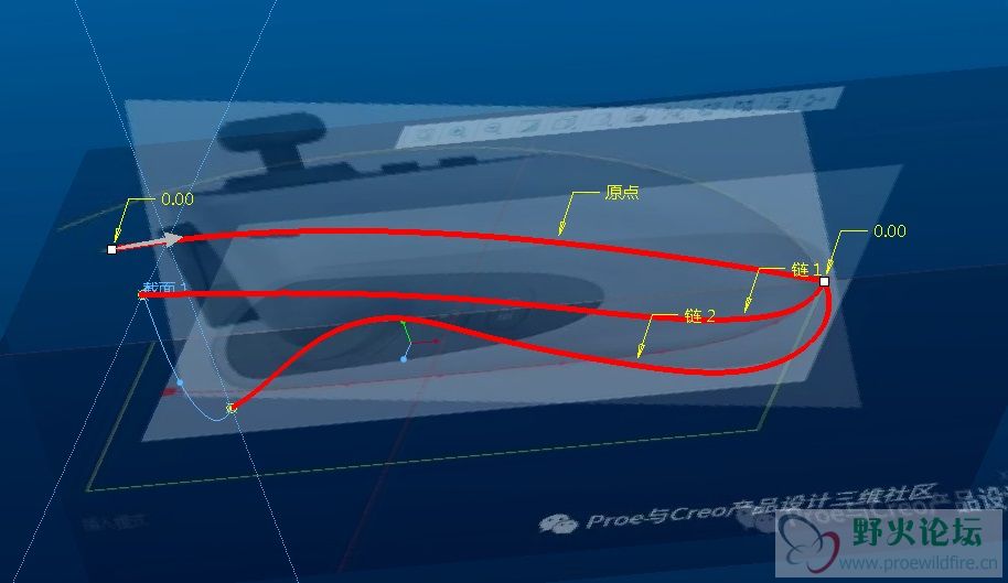

大神帮忙看下这个曲面怎么做出来的,试了很多次都错误!要哭了。。附件在后面

 楼主| 发表于 2018-12-18 21:27 | 显示全部楼层
扫出来提示错误,不知道是哪里出错了

发表于 2018-12-19 09:36 | 显示全部楼层
你的轨迹链2相对原点轨迹线有了往回的过程,要么调整中心轨迹,要么在相交点附近建立一个偏移平面来修剪轨迹线,最后的缺面用边界混合或者样式曲面填补。

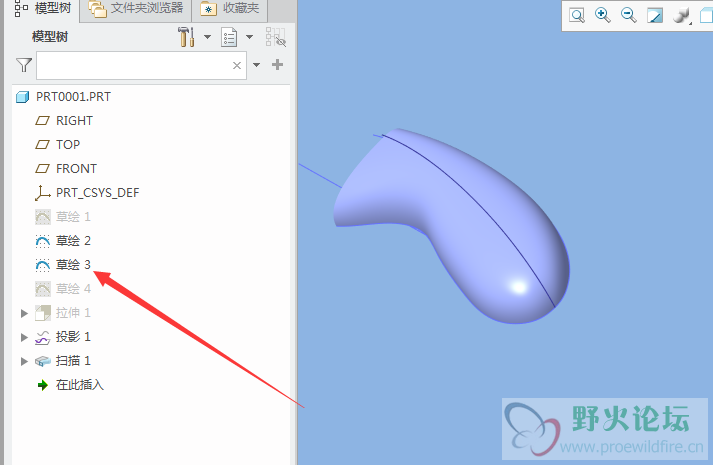

发表于 2018-12-19 16:06 | 显示全部楼层
问题出有草绘3,没有约束样条线的端点,超过了90度了已经,自然失败哇

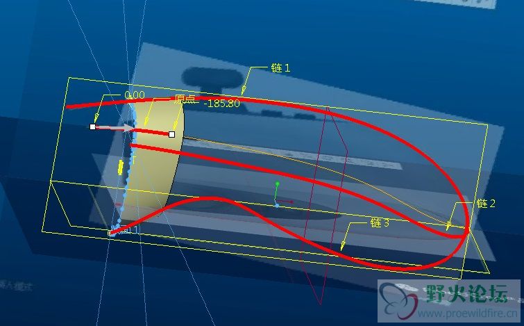

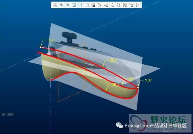

 楼主| 发表于 2018-12-19 20:33 | 显示全部楼层
大神,现在用2条链扫能扫出来了,我看你用3条链把上面的面也一起扫出来了,我试了一下,只能扫前面的一部分,请大神指点迷津。
