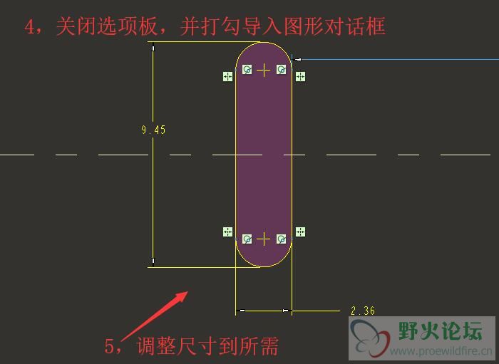

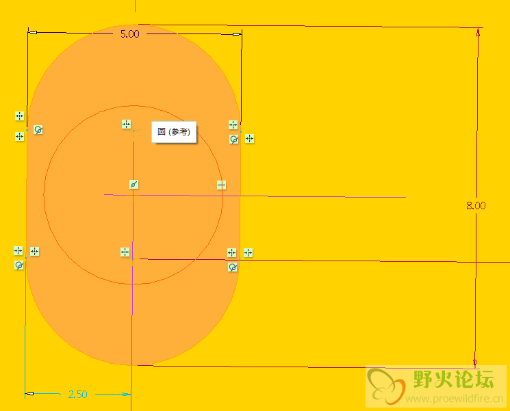

大家好!请教一个小问题,这个孔叫什么孔?拉伸是参考圆之后的吗?图片中是按什么步骤作图的?
拉伸后的视图
拉伸后的视图
这个步骤是怎么顺序?
这个步骤是怎么顺序?

长孔,草绘出截面切减就行了

在选项板中选择对应的形状,调整尺寸即可。圆只是参考位置
