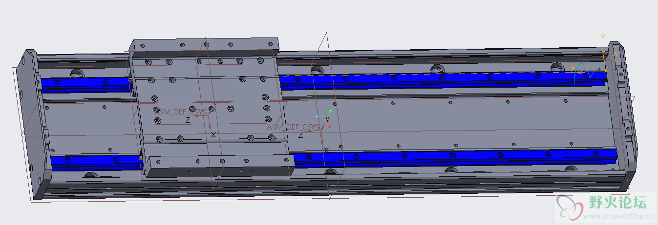

我这怎么调都调不到最大位和最小位,大佬帮忙解答一下。

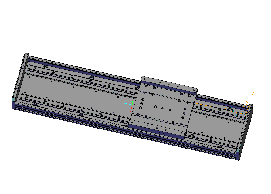

 楼主| 发表于 2018-12-18 11:37 | 显示全部楼层
dengxiangxi4083 发表于 2018-12-18 11:30
驱动设置成位置不对吧
驱动现在设置在导轨的最边上,图在下面。

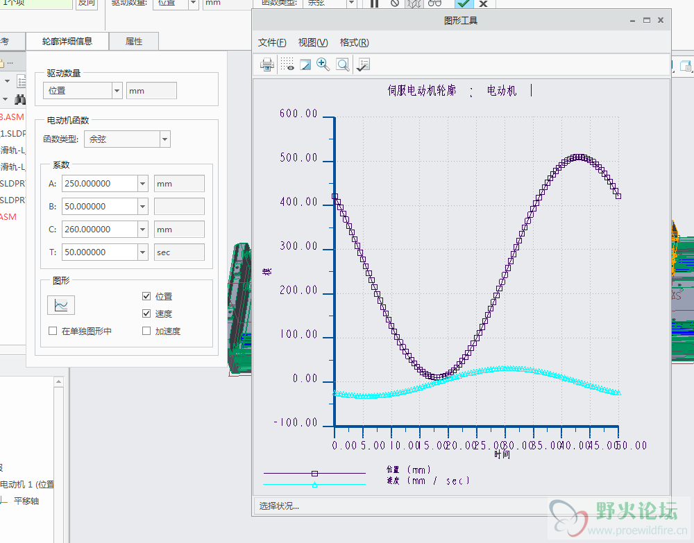

发表于 2018-12-18 15:27 | 显示全部楼层
A  B  C  T   1  0   1    1就是单位余弦图像啊,不知道你说的啥意思,A振幅,B相位,C.T是两轴,你相位是50当然看起来不是余弦了,相位是0才是余弦

 楼主| 发表于 2018-12-18 17:17 | 显示全部楼层
weibangqiu 发表于 2018-12-18 15:27
A  B  C  T   1  0   1    1就是单位余弦图像啊,不知道你说的啥意思,A振幅,B相位,C.T是两轴,你相位是5 ...
我再其他帖子看到的,A是最大行程,B是相位,C是初始位置,T是周期,还有就是我这个行程最大是576.3,最小是0,我就是调不出来最大行程和最小行程。
