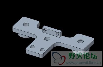

STP文件,3D里看不到曲面,工程图里却有曲面,这个曲面怎么删除?
3D没找到曲面

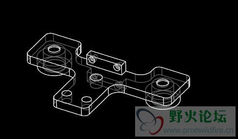

隐藏线里也没有
隐藏线里也没有
工程图里却有曲面
工程图里却有曲面

发表于 2018-12-17 22:15 | 显示全部楼层
去层里找找。估计在层里或特征里隐藏了,重做层将曲面选进去在工程图里隐藏层,就能将曲面在工程图里去掉了

发表于 2018-12-18 08:03 | 显示全部楼层
放到层里隐藏即可

发表于 2018-12-18 08:37 | 显示全部楼层
直接在工程图里面点击,隐藏!
发表于 2018-12-18 14:09 | 显示全部楼层
在层显示中找到,然后隐藏保存应该就行了
