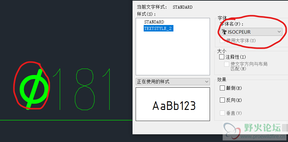

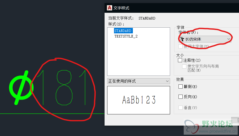

没必要吧ISOCPEUR拷贝到creo的字体目录,而且win10的话,同一个字体,creo用的是英文名称,cad用的中文名称,比如creo里输出时显示的是hyswlongfangson,cad里识别不出来是汉仪长仿宋体,导致映射失败。在dxf_export里配置中文映射名称会乱码,所以输出时还是需要手动将映射名修改成中文名。
不过有一个问题,我用的cad2020,即使如此设置,cad能正确识别字体,标注的尺寸仍然不能正确显示,不知为何?
字体正确,显示不正确
字体正确,显示不正确
此时符号正确
此时符号正确
双击修改后符号不再按照ISOCPEUR字体,自动变为宋体
