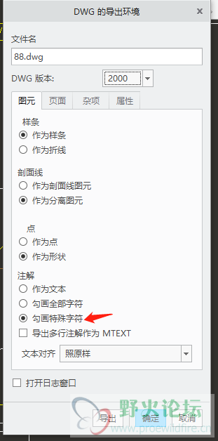

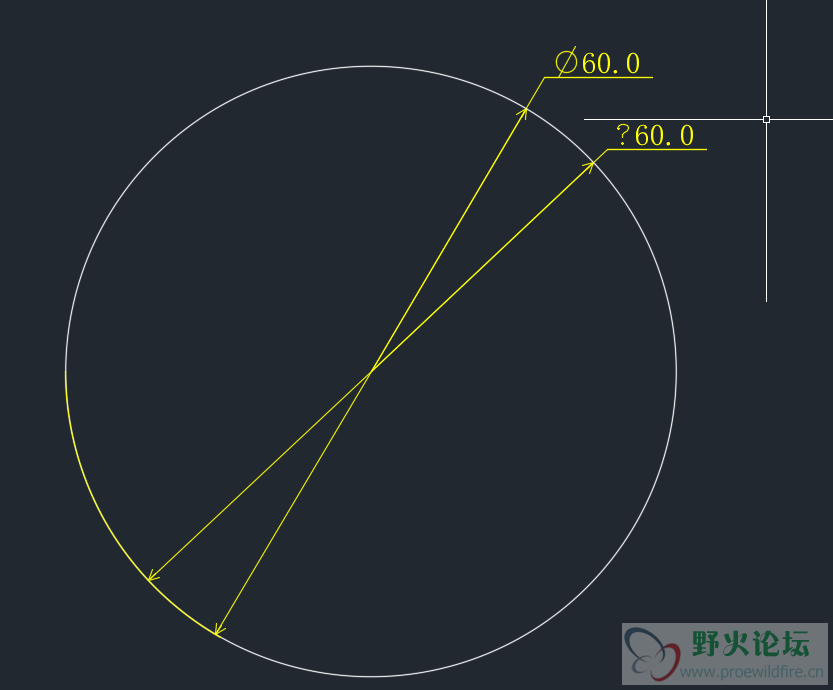

[原创] Creo 5.0工程图导出CAD格式正常显示直径符号的设置

发表于 2018-12-28 15:03 | 显示全部楼层
转CAD后手工标的直径符号没有问题,自动标注尺寸的直径还是不成功。
226

发表于 2018-12-28 15:45 | 显示全部楼层
选择这个条件解决了直径符号问题。
226

 楼主| 发表于 2019-1-15 16:55 | 显示全部楼层
kc953554967 发表于 2019-1-15 16:06
你好,可以把你的Dxf_export.pro传上来吗,谢谢哦
我的Dxf_export.pro文件内容如下:
map_layer Dxf_dimension 尺寸标注
map_layer Dxf_Axis 轴线
map_layer Dxf_Continuous_Line 粗实线
map_layer Dxf_Hidden_Line 隐藏线
map_layer Dxf_Text 文本批注
map_layer Dxf_Hatching 剖面线
map_layer Dxf_Table 表格
map_layer Dxf_Ballon 球标
map_layer Dxf_Format 图框
map_color GEOMETRY_COLOR 7 (几何白色)
map_color SHEETMETAL_COLOR 7( 钣金件白色)
map_color HIDDEN_COLOR 2  (隐藏线黄色)
map_color DATUM_COLOR 1 (中心线红色)
map_color LETTER_COLOR 3   (尺寸线绿色)
map_color EDGE_HIGHLIGHT_COLOR 4  (尺寸中的文字青色)
map_layer Dxf_Format Format  (表格)
map_font symbol_iso isocpeur.ttf  (字体)
map_font special_characters isocpeur.ttf  (字体)
Dxf_export.rar
