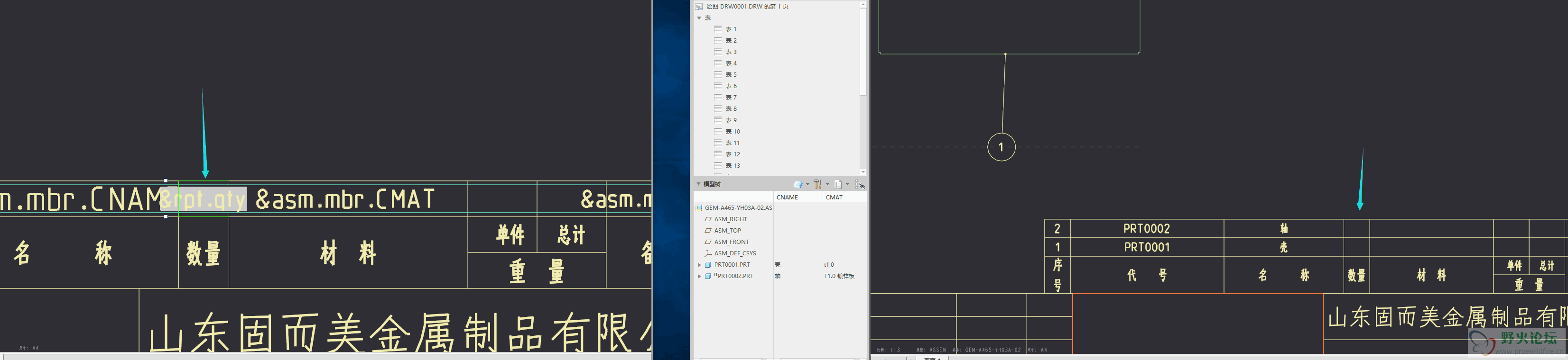

这个数量栏参数对吗?
为啥我这个不统计数量。

发表于 2018-12-17 16:58 | 显示全部楼层
模版内参数设置是对的

 楼主| 发表于 2018-12-17 17:02 | 显示全部楼层
syj0825 发表于 2018-12-17 16:58
模版内参数设置是对的
这个问题解决了

 楼主| 发表于 2018-12-17 17:04 | 显示全部楼层
模版内参数设置是对的
新的问题也来了,我那个材料栏的参数对吗?
咋不显示

发表于 2018-12-17 17:12 | 显示全部楼层
咋不显示
你的材料参数是CMAT,是个自定义参数。是要自己手动输入值的。你输入什么就是什么。而且你每一个Prt文件里面都得含有CMAT参数。

 楼主| 发表于 2018-12-17 17:23 | 显示全部楼层
flyfishrxh 发表于 2018-12-17 17:12
你的材料参数是CMAT,是个自定义参数。是要自己手动输入值的。你输入什么就是什么。而且你每一个Prt文件 ...
那个就是要自定义的,我做钣金的,材料要板材的厚度,所以我才这样设置的,零件里面也加了,但就是不显示
