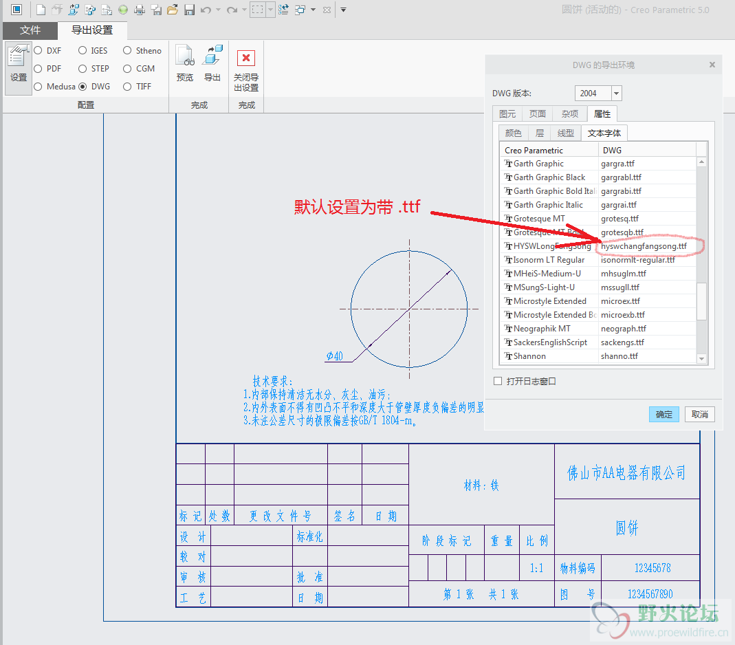

    这种设置主要目的是解决电脑没有安装长仿宋体也可以正常显示和修改CAD格式文件的字体。

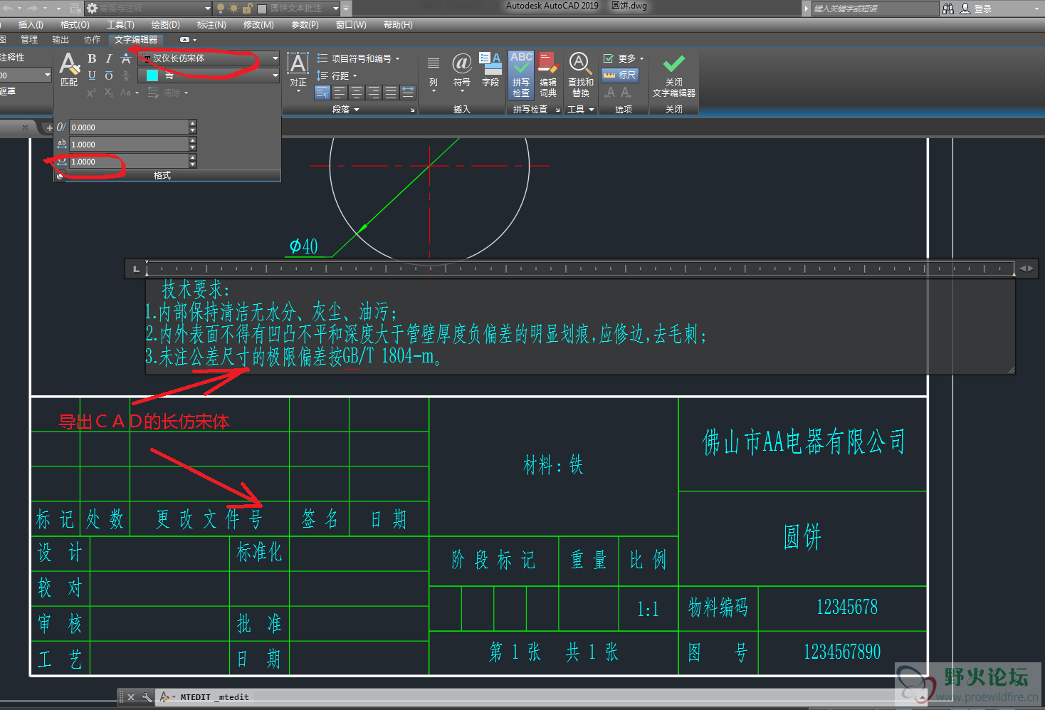

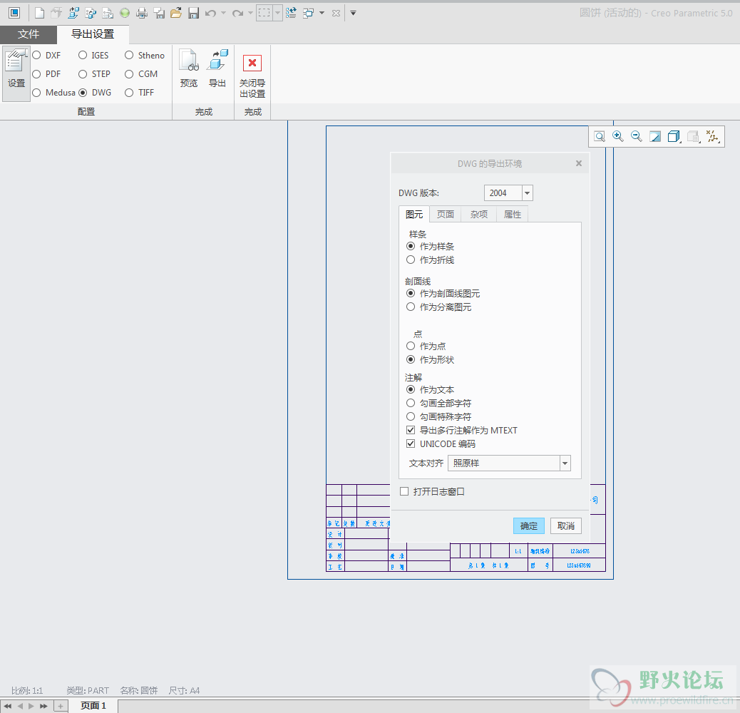

1、工程图的长仿宋体导出CAD格式的默认设置和效果图如下:

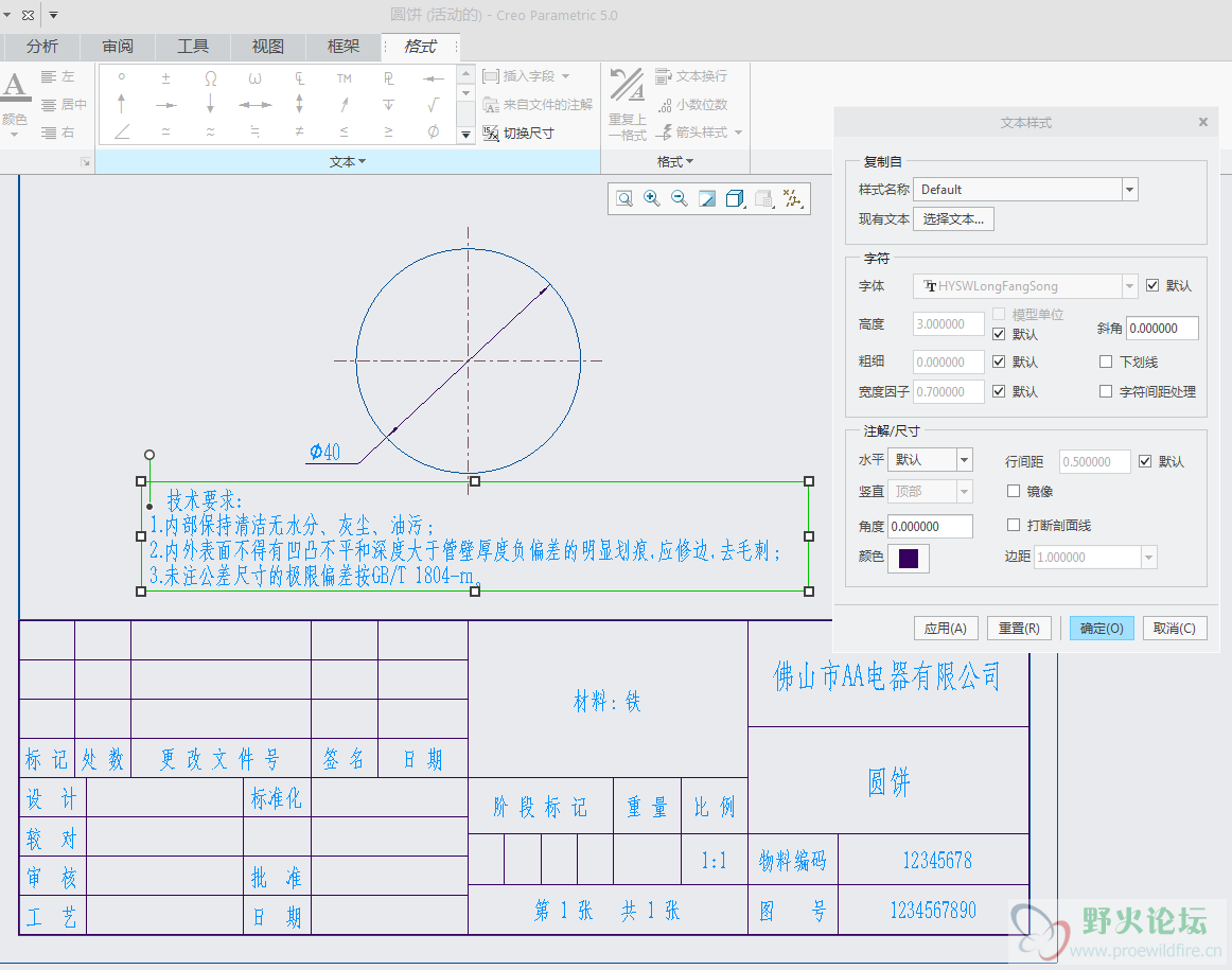

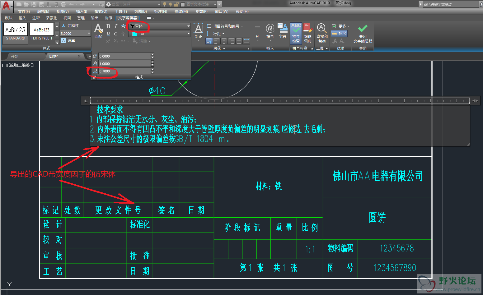

1、工程图的长仿宋体导出CAD格式为宽度因子0.7的宋体设置和效果图如下:
默认设置下,当把hyswchangfangsong.ttf改为hyswchangfangsong后,原来的长仿宋体就变为了带宽度因子的宋体了(也可以在Dxf_export文件先设置字体map_font HYSWChangFangSong.ttf HYSWChangFangSong).  导出带宽度因子仿宋体设置.PNG    CAD带宽度因子仿宋体.PNG

 楼主| 发表于 2018-12-17 08:43 | 显示全部楼层
tbmh2005 发表于 2018-12-17 08:29
个人觉得长仿宋体在CAD表现上比较好看
宋体自行感觉变宽
我也有同感,宽度因子默认为1的字体笔划圆滑饱满,宽度因子改为0.7或0.8后,笔划外观有锯齿状,视觉不好看
