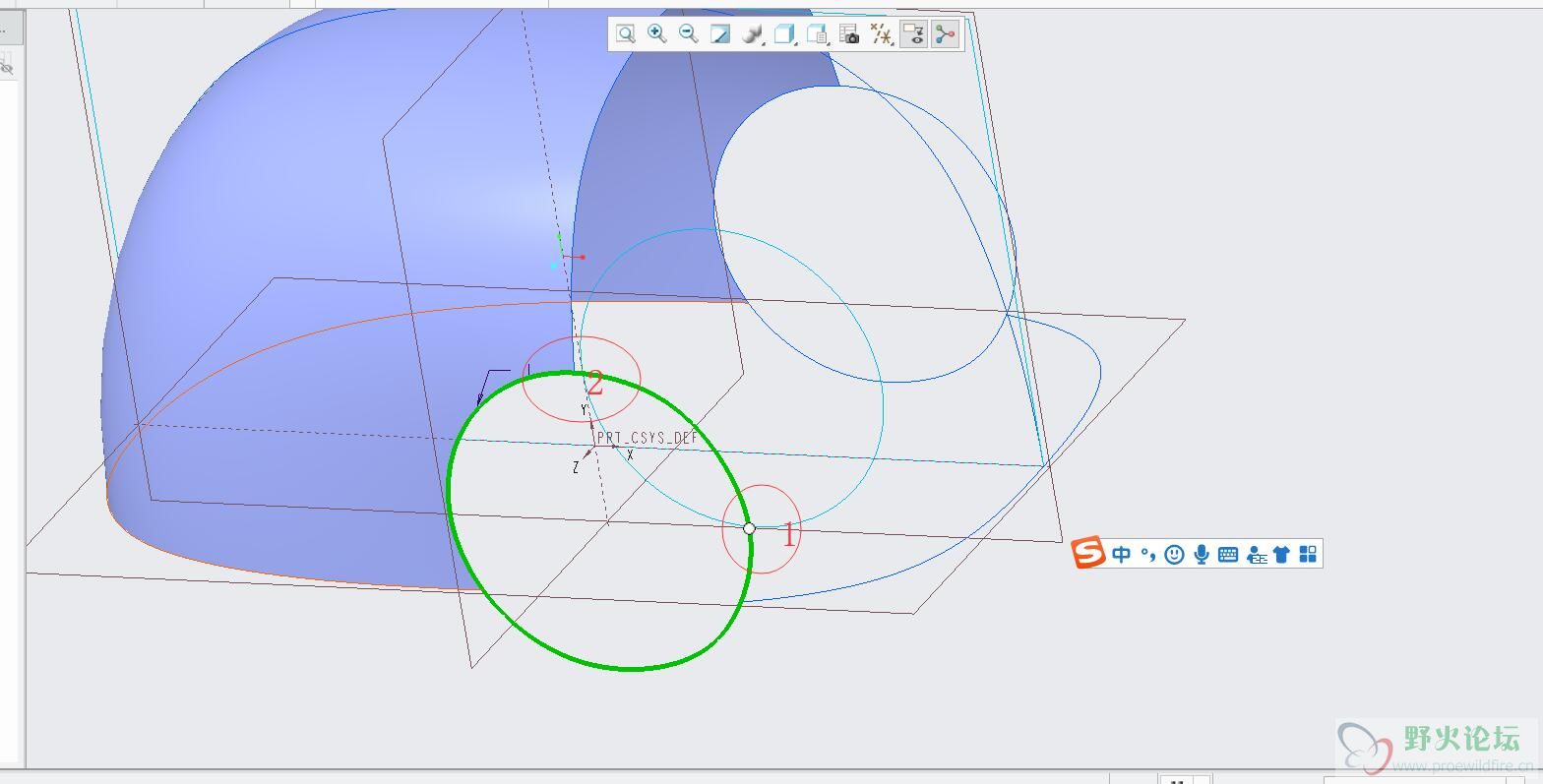

如何将1处的点移动到2处

草绘曲线的话,里面有打断的命令

 楼主| 发表于 2018-12-16 14:45 | 显示全部楼层
kusoray 发表于 2018-12-16 12:44
草绘曲线的话,里面有打断的命令
还有其他方法吗,小圆点的位置貌似调整不了

在白点位置右键,然后选择修剪,修剪到2的位置即可

打断曲线简单粗暴,调草绘视图方向也可以,就是有点麻烦了

4#正解
