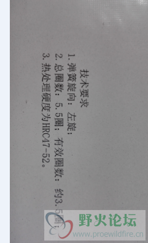

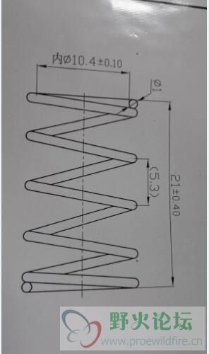

希望把三维图画出来,并且是已经设置挠性化的,谢谢各位!!!
图纸
图纸
要求
要求
675
1030

我的这个帖子,就是国标弹簧。你可以在族表里面选择和你最接近的然后修改一下就可以了。

并圈那部分的螺距等于弹簧丝径就行了
