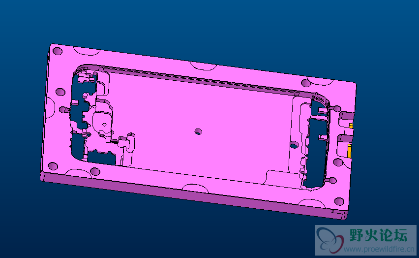

如图、我想画一个产品内腔的仿形、但又不是100%贴合的那种、要留0.10MM的间隙、请教大神们有什么快速的办法吗、是不是用复制几何啊、如果用复制几何应该怎么做会比较快啊、我只知道UG可以求差很快就出来了。

发表于 2018-12-14 10:40 | 显示全部楼层
简单点的话,首先要把孔补起来,补好以后把需要的面复制下来,做个实体再实体化一下就出来100%贴合的腔体,间隙的话编程可以放余量的,不需要在造型里做(类似电极,电极一般都比型腔小)

 楼主| 发表于 2018-12-14 16:15 | 显示全部楼层
kusoray 发表于 2018-12-14 10:40
简单点的话,首先要把孔补起来,补好以后把需要的面复制下来,做个实体再实体化一下就出来100%贴合的腔体, ...
谢谢、但是这样是不是做起来很麻烦、很多时候内腔结构比较复杂一个一个面去复制的话

发表于 2018-12-14 20:52 | 显示全部楼层
这个内腔不是很复杂呀,可以参考这个尺寸画一个

发表于 2018-12-15 08:38 | 显示全部楼层
把所有孔不完整后,将曲面偏移一下就行了
 楼主| 发表于 2018-12-15 09:37 | 显示全部楼层
dengxiangxi4083 发表于 2018-12-15 08:38
把所有孔不完整后,将曲面偏移一下就行了
有没有像布尔运算一样、可以求差一次出来的啊

发表于 2018-12-15 11:22 | 显示全部楼层
CREO2.0不具备这个功能

发表于 2018-12-15 13:12 | 显示全部楼层
你把孔补好后就不存在一个面一个面复制了,可以用实体曲面或者种子面
