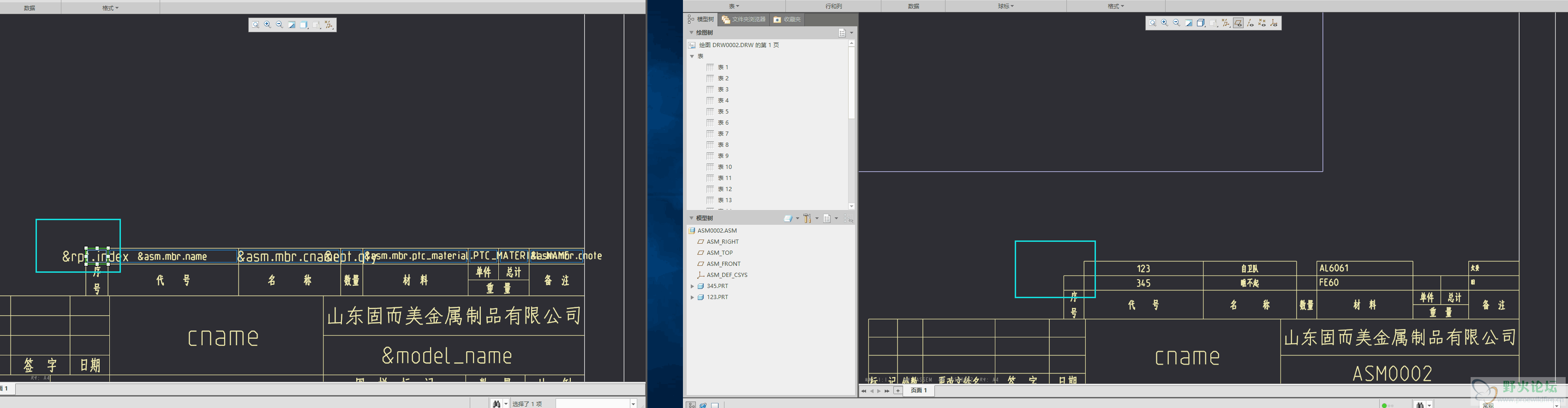

发表于 2018-12-14 01:12 | 显示全部楼层 |阅读模式
那个序号栏怎么不统计?哪出错了。
是不是组件要设置啥参数?

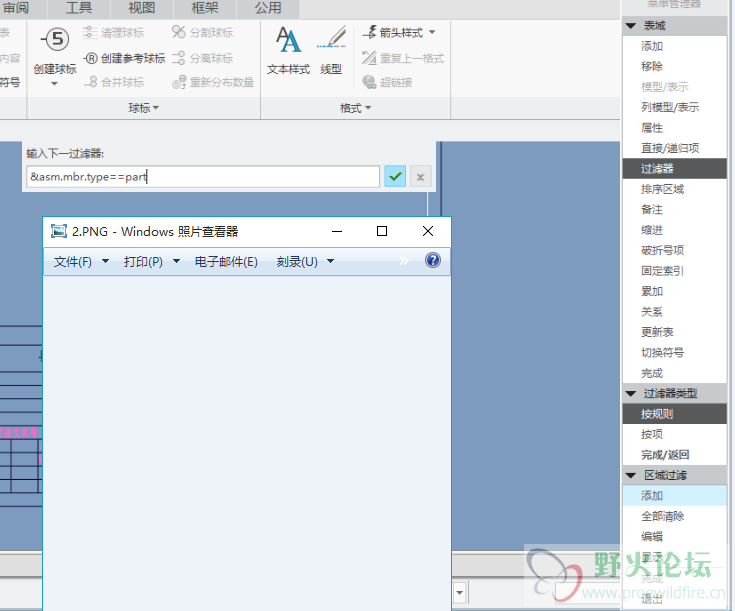

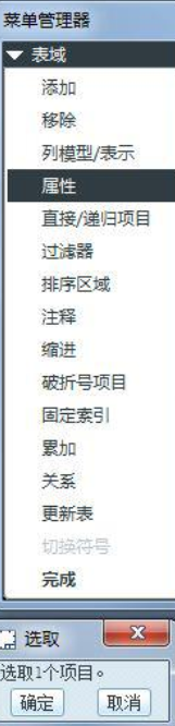

发表于 2018-12-14 10:06 | 显示全部楼层
两步就可以搞定
第一 点击重复区域,点击你的标题栏重复区,然后属性,无多重记录,递归,安零件混合,完成,完成。
第二点击重复区域,点击你的标题栏重复区,然后过滤器,按规则,添加&asm.mbr.type==part,完成,完成。

发表于 2018-12-14 10:07 | 显示全部楼层
touch30 发表于 2018-12-14 10:06
两步就可以搞定
第一 点击重复区域,点击你的标题栏重复区,然后属性,无多重记录,递归,安零件混合,完 ...
序号栏和重复栏必须是一张表画出来的。
知识就是力量

 楼主| 发表于 2018-12-14 23:13 | 显示全部楼层
touch30 发表于 2018-12-14 10:07
序号栏和重复栏必须是一张表画出来的。
序号栏和重复栏必须是一张表画出来的。
啥意思?
我在论坛下了其他人做的工程图模板,打开就自动生成了序号了。
