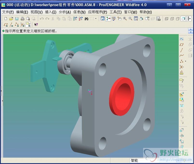

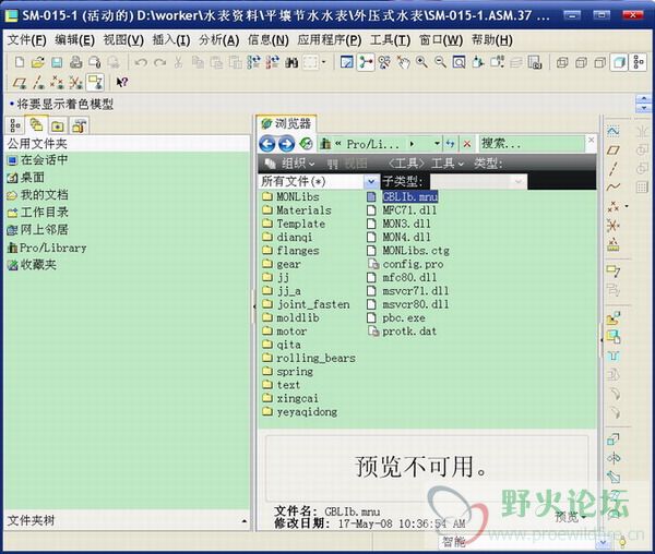

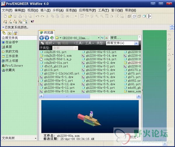

在野火4.0M050中,我已经用上了这个ptc官方的标准件库:Basiclib(http://www.3dportal.cn/discuz/vi ... C%C1%E3%BC%FE%BF%E2)),
并将MONLibs非常方便的国标库(http://ivproe.com/forum/viewthre ... &extra=page%3D4
作者:
hanzf ))

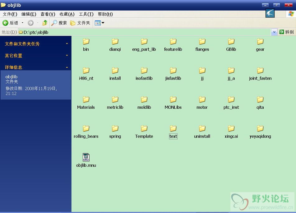

也放在安装目录中,便出现下面图片中的内容.(详件下面图片)这样将来野火版本升级就不怕了.在此我要感谢hanzf----MONLibs非常方便的国标库的作者.开始我安装后国标库没有内容,其原因是操作系统没有重新启动,今天再打开,就没问题了.三维网有人告诫在config.pro中,尽量详细的加入各个标准件组固有的路径。
        大家要想新自己国标件还是要按照MONLibs的要求添加.我试了一下,任意加入国标件并不显示.
MONLibs非常方便的国标库我本是想独立安装到野火4.0M050,但是没有成功.我就将MONLibs目录下的所有文件全都复制到*:\ptc\objlib的目录中,必须重新启动操作系统,再启动proe即可.详见最下图:
与大家共享。

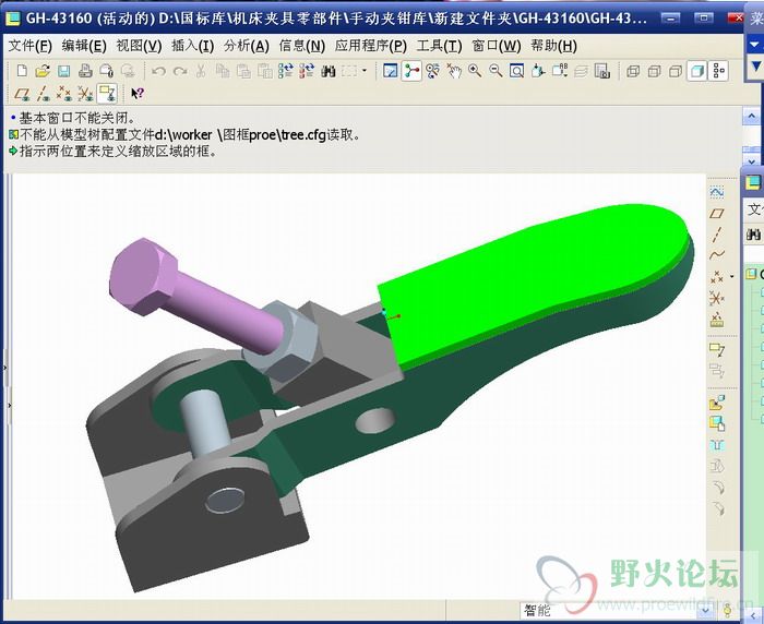

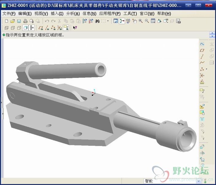

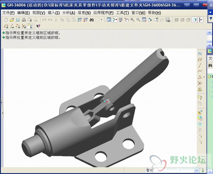

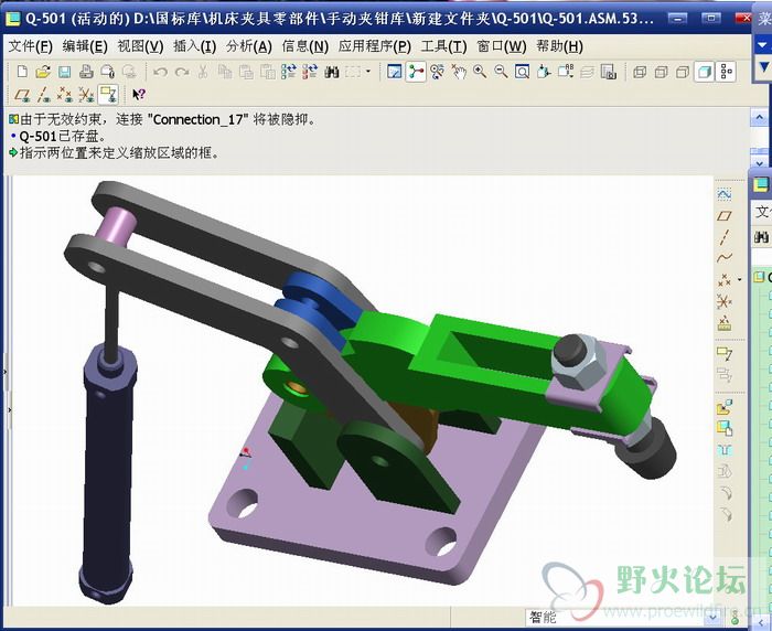

我在ptc官方的标准件库加入了国标库(MONLibs非常方便的国标库解压后文件就有760MB之多.)
说明:
     在MONLibs非常方便的国标库中,手动夹钳库中的错误是由于我短期工作在**公司时,并将**公司中个人的手动夹钳三维资料收集带走,由于我不是搞焊接夹具出身的,而是搞发动机机械制造出身的),所以以后没有一一在打开这些资料看。但看到hanzf的国标库发行,我就将其一起发给hanzf,请他在国标库加入。以后我又将修改后的资料发给hanzf,但在这半年中,为编辑国标库hanzf可能是太辛苦而放弃为大家继续免费升级国标库,拖到今天我才决定公布这些情况,如果大家想修正手动夹钳库资料中的错误,我可以在论坛上将修改后的资料与大家共享。

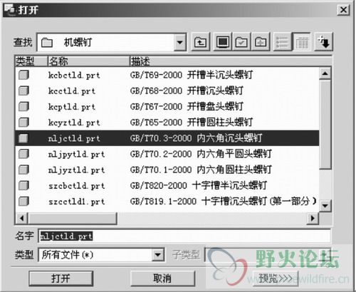

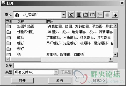

    我们在设置Pro/ENGINEER GB紧固件库的结构时,安排了三个层次。图1就是在装配时打开的GB库中
图1紧固件的分类选择
图2 底层的GB库选择窗口
    出现这个窗口后,可以根据名称和描述来作进一步的选择,直到最底层如图2所示。
    从图2中可以看出,设计师可以根据描述中所示国家标准号或标准件名称进行选择,再进一步的选择与Pro/ENGINEER中原来的标准件选择一样,此处不再表述。

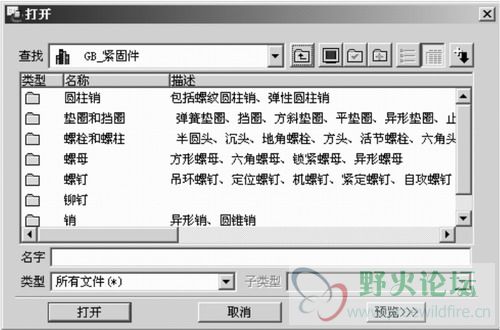

    假如想将圆柱销放到与销并列的位置,只需三个步骤:第一步,将销文件夹下的圆柱销子文件夹放到与销文件夹并立的位置;第二步,在“销.mnu”文件中去掉有关圆柱销的四行;第三步,在上一级文件夹“GB_紧固件”中的“GB_紧固件.mnu”文件中原来“/销”行下的注释段中,也去掉“圆柱销”字样,并在文件末加入如下三行:
    /圆柱销
    包括螺纹圆柱销、弹性圆柱销
    这样一来,再打开GB,窗口就变成如图3所示。
图3 改变后的窗口
    与图1比较一下,改动之处很明显。注意到窗口的描述项中,可以是下一级的文件夹名(如销下还有异型销和圆锥销两个文件夹),也可以是进一步的说明(如刚才添加的对圆柱销的说明),使用者可以比较灵活地写这个描述。
    4 标准件库的安装
    为了让Pro/ENGINEER在“打开菜单”中能自动搜索Pro/ENGINEER标准件库,我们必须设置搜索路径。假设我们把Pro/ENGINEER标准件库安装到路径:C:\PTC\GB_紧固件,则只要在config.pro中进行如下设置——“pro_library_dir C:\PTC\GB_紧固件”。这个路径也可以选择的其他安装目录。这样设置后不论在那个工作目录下,当使用Pro/ENGINEER紧固件库进行调用装配时,选择Pro/ENGINEER打开菜单,系统弹出打开菜单对话框中就有“GB_紧固件”目录文件夹,点击“GB_紧固件”就能出现如图1的窗口。

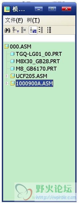

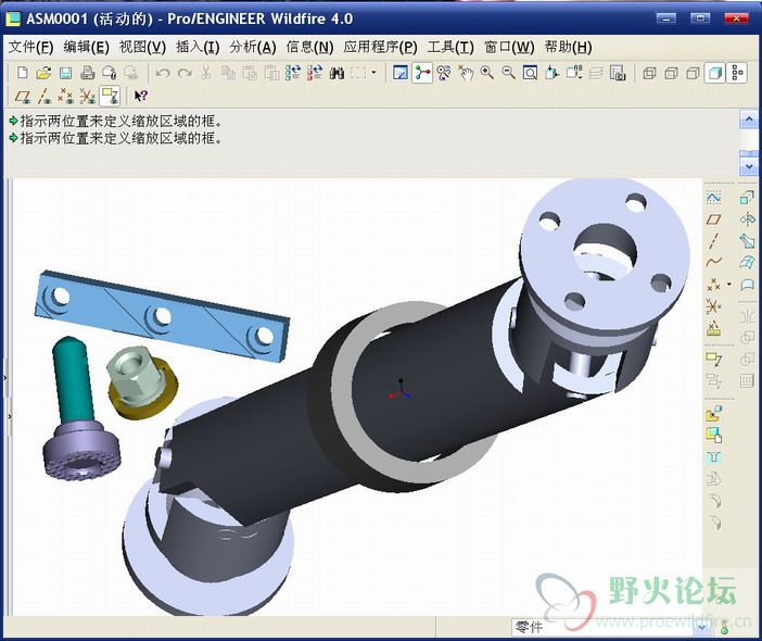

但是PTC官方的Basic Library标准件库,也是存在一定问题的,即使在config.pro中加入了轴承路径,但由于国标轴承库中的某个轴承是组件中的参数化形成的,标准件库仍然无法找到。如:D:\ptc\objlib\rolling_bears\gb276中的1000900.asm轴承中的1000999.asm,即使路径设的非常详细,也是不会自动找到的,即使在config.pro中加入了:search_path d:\ptc\objlib\轴承组件\向心球轴承\GB276\1000900.asm.7
期待着那位高手能够解决!详见下图:(其他标准件都能够自动找到, 就是这个1000900A.asm.软件不能够自动找到 )

我发了夹具国标件的补充资料,下载地址:
http://bbs.icax.cn/448154p1p1
为大家发我的野火夹具国标库资料
[ 本帖最后由 hhq426 于 2008-12-7 13:05 编辑 ]
