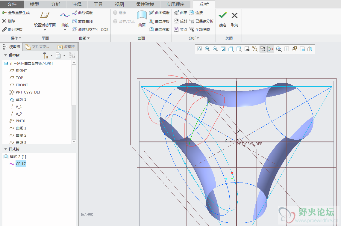

求哪位大神能够教一下怎么画样式造型曲线编辑

点击样式,进入  点击曲线  选自由曲线,进入后  按住shift 键, 图中鼠标变为十字光标,选择尖点或点在曲线上,即可,会自动捕捉,点在尖点会固定在尖点,点在曲线上,可以在曲线上移动,这个称作软点,然后选到刚画的线后,右键编辑定义,分别选住两个端点后,点击左上角的下拉菜单 相切—— 约束,把自然改为  曲面曲率 就可以了,希望可以帮到你

谢谢大神  学会了  按照你说的步骤一点就会了  为你点个赞
