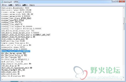

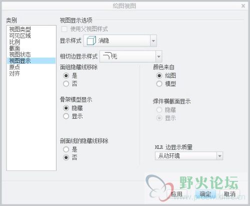

坛中大神帮忙解决下,视图中我想要永久显示相切边,但是在drawing.dtl文件中更改如下图中的两个值回来还是不行,新建视图一直都是显示无相切边,请大神们帮忙给解决下,多谢了

发表于 2018-12-27 09:01 | 显示全部楼层
相切边显示样式如何修改默认值?
http://www.proewildfire.cn/thread-61712-1-1.html
(出处: 野火论坛)
