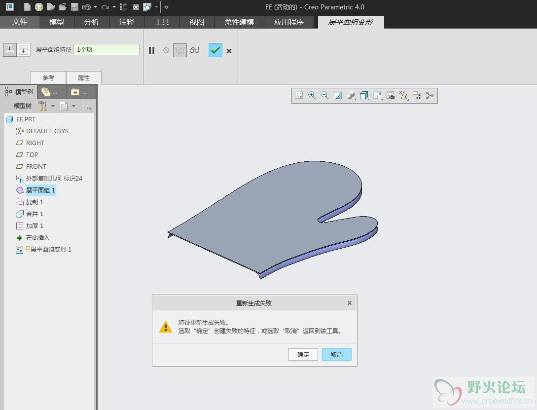

展平面组变形失败,求解

不知道你为什么失败哇,你合并1合并了什么东西哇.

发表于 2018-12-12 16:23 | 显示全部楼层

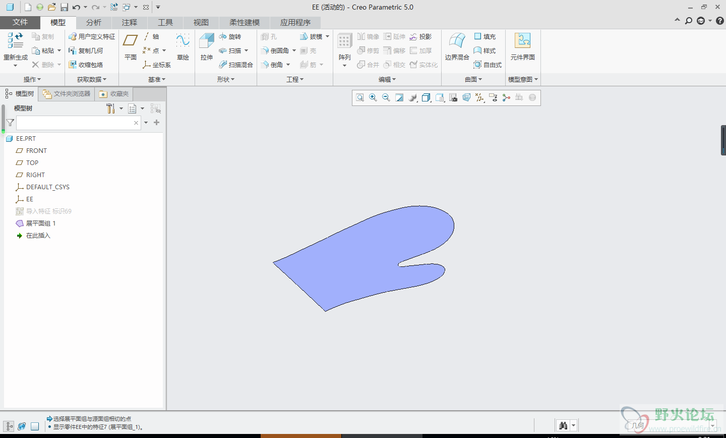

发表于 2018-12-12 17:37 | 显示全部楼层
不知道我展得对不对。

发表于 2018-12-13 08:45 | 显示全部楼层
你选的哪个点啊

发表于 2018-12-13 08:51 | 显示全部楼层
tower_cqu 发表于 2018-12-12 17:37
不知道我展得对不对。
他是要变回去,可能是加厚操作引起的,厚度超过弯曲的地方的半径了

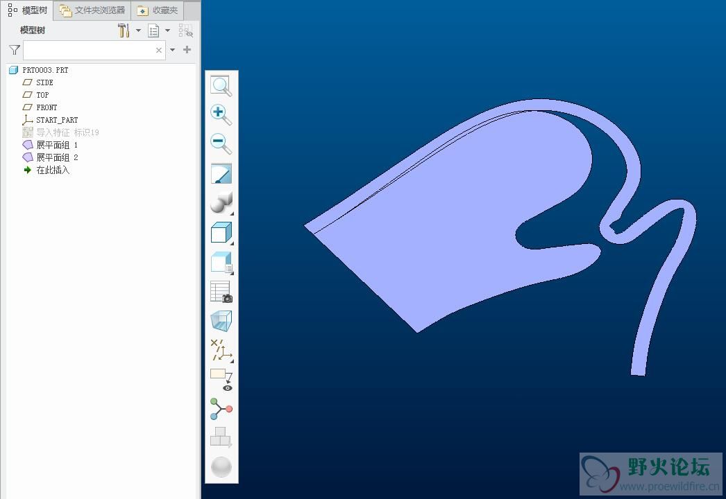

发表于 2018-12-13 09:17 | 显示全部楼层
是要这个样子?
