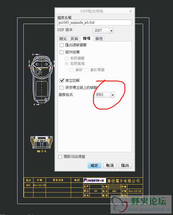

各位大侠,creo2.0中的工程图,导出CAD中,箭头老是少,同张图纸有的地方就没有箭头,有的地方又有。搞不懂。 还有,在creo中有logo图片的,导出dxf格式勾选了“JPG”,可是CAD中就没有LOGO图片了,但是有时又有。  不明白这两个问题,麻烦大侠们讲解下,问题出在哪里,困扰好就的问题。谢谢~~

改CAD:B位置箭头引线太短,或减小箭头大小。
改proe:改配置参数调整箭头大小,加长箭头引线。

恩恩,那請問下CAD中的LOGO圖片沒有是怎麼回事

CAD中若是箭头大了,箭头引导下短了,可是同张图纸中有的的箭头可以看到。有的箭头就没有?若是设置箭头大了,那应该全部的箭头都看不到的。

我遇到的就是有的箭头会非常小,没有遇到箭头大小不一样
