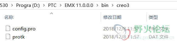

我用的是Creo3.0M010,安装时软件本身不自带vericut,我自己下了一个vericut8.0,请问各位大神怎么能把这个vericut挂到我的Creo上,谢谢。

在安装cero的目录下(一般在$:\PTC\Creo 3.0\M180\Common Files\text) 目录下的config.pro文件打开,添加这样一行类似这样的:protkdat $:\PTC\EMX 11.0.0.0\bin\creo3\protk.dat,目录换成安装的vericut目录内的protk.dat文件所在目录,看看能用不?

那就用EMX的方法挂载一下试下,先安装Vericut8.0,再在安装目录里看看找到Protk这样的文件不?有的话在cero里的配置添加这个项,指向Vericut8.0安装目录里的ptotk文件。

类似这样的目录里

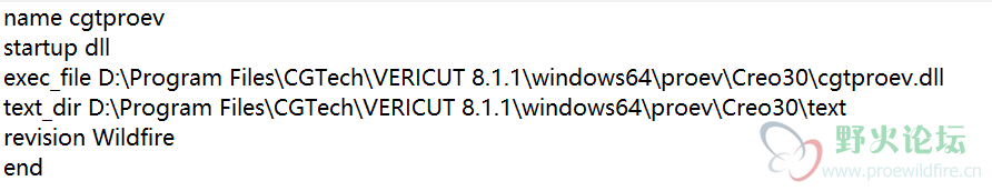

为了试一下能不能挂载,我安装了vericut8.1,在它的说明文件里找到怎么挂载的方法,首先更改一下protk.dat文件的内容(附图)看你安装的cero是什么版本,就更改那个版本目录下的protk.dat文件内容,然后修改config.pro文件,增加一条:protkdat $:\Program Files\CGTech\VERICUT 8.1.1\windows64\proev\Creo30\protk.dat。但我能挂上去,出现了这个问题:没有界面协议

哦,谢谢您了,我已经挂载好了,昨天晚上用您的方法试了一下之后又在重新配置安装程序里自定义安装重新配置了一下程序,已经可以了,谢谢您了
