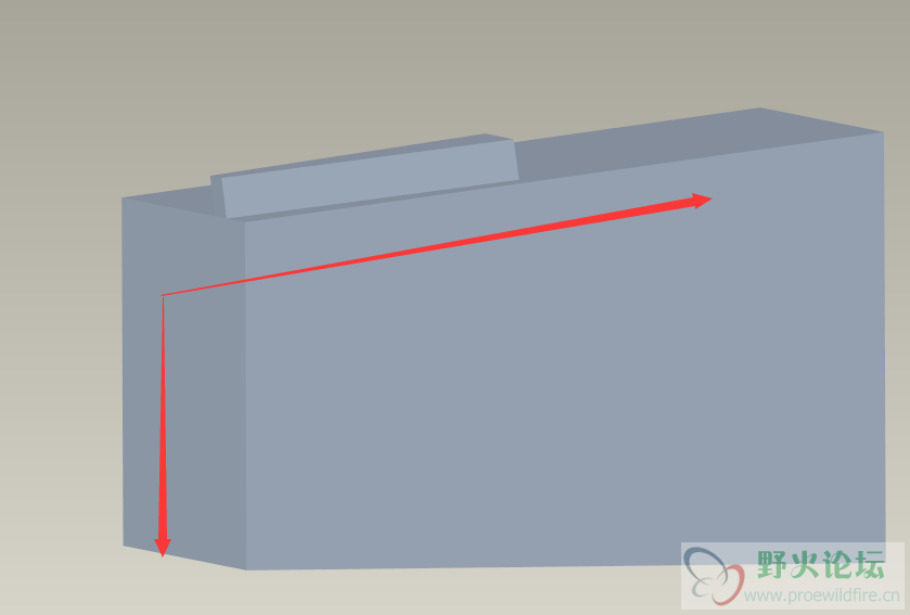

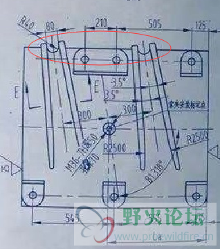

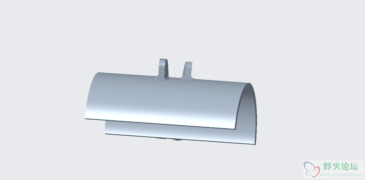

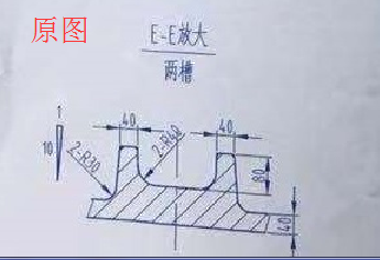

求教E-E这个槽该怎么画

发表于 2018-12-12 10:33 | 显示全部楼层
开始以为槽位于长方体某个面,后来发现至少这个面是个斜的,再后来发现是个圆的。
再看看.......我看不懂了!

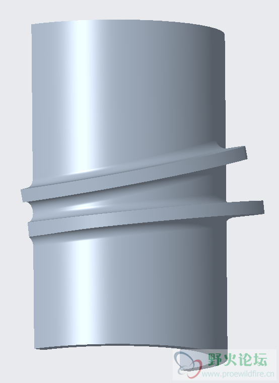

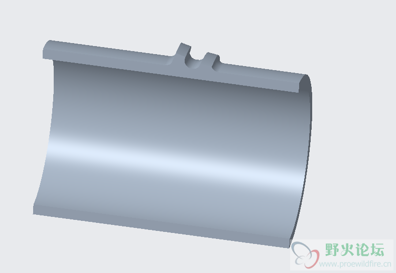

发表于 2018-12-12 12:02 | 显示全部楼层
不知道楼主是不是这个意思,附件尺寸没有按照规二维图尺寸来,只是画了特征

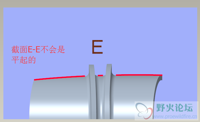

发表于 2018-12-12 16:08 | 显示全部楼层

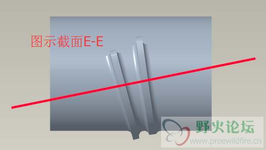

之前我也想到槽是弧形体上的特征,但是关于截面E-E有点想不明白

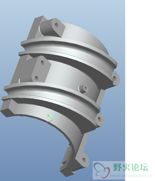

 楼主| 发表于 2018-12-12 16:48 | 显示全部楼层
这是我自己画的,图纸右边那个视图有个虚线,不知道是不是槽底,如果是槽底的话下边那个视图应该有个台阶线,如果不是的话E-E那个台阶又不好解释
