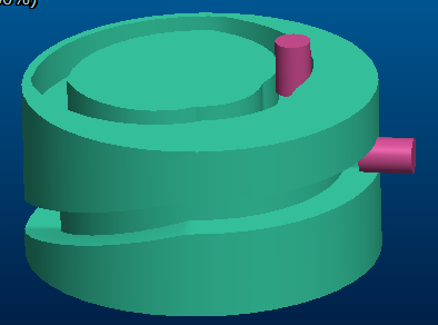

一直自学PROE,找了很久关于圆柱凸轮的装配,但是都没有看到,这两天在看资料的时候,突然想到这样装配可以解决问题!请大家指点一下!本想发个视频,却不知道怎么上传

我是新手呢,在槽的定义里面,点链接的那个运动轨迹线是怎么出来的,大神教教我

那个是轨迹草绘包裹在圆柱面上出来的
