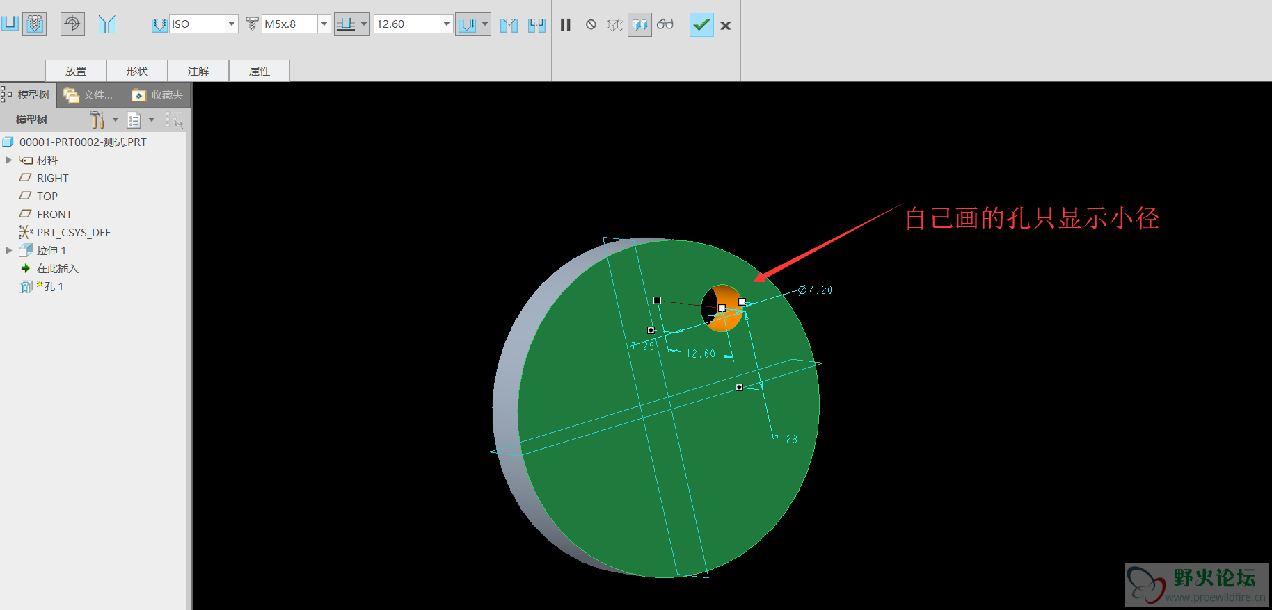

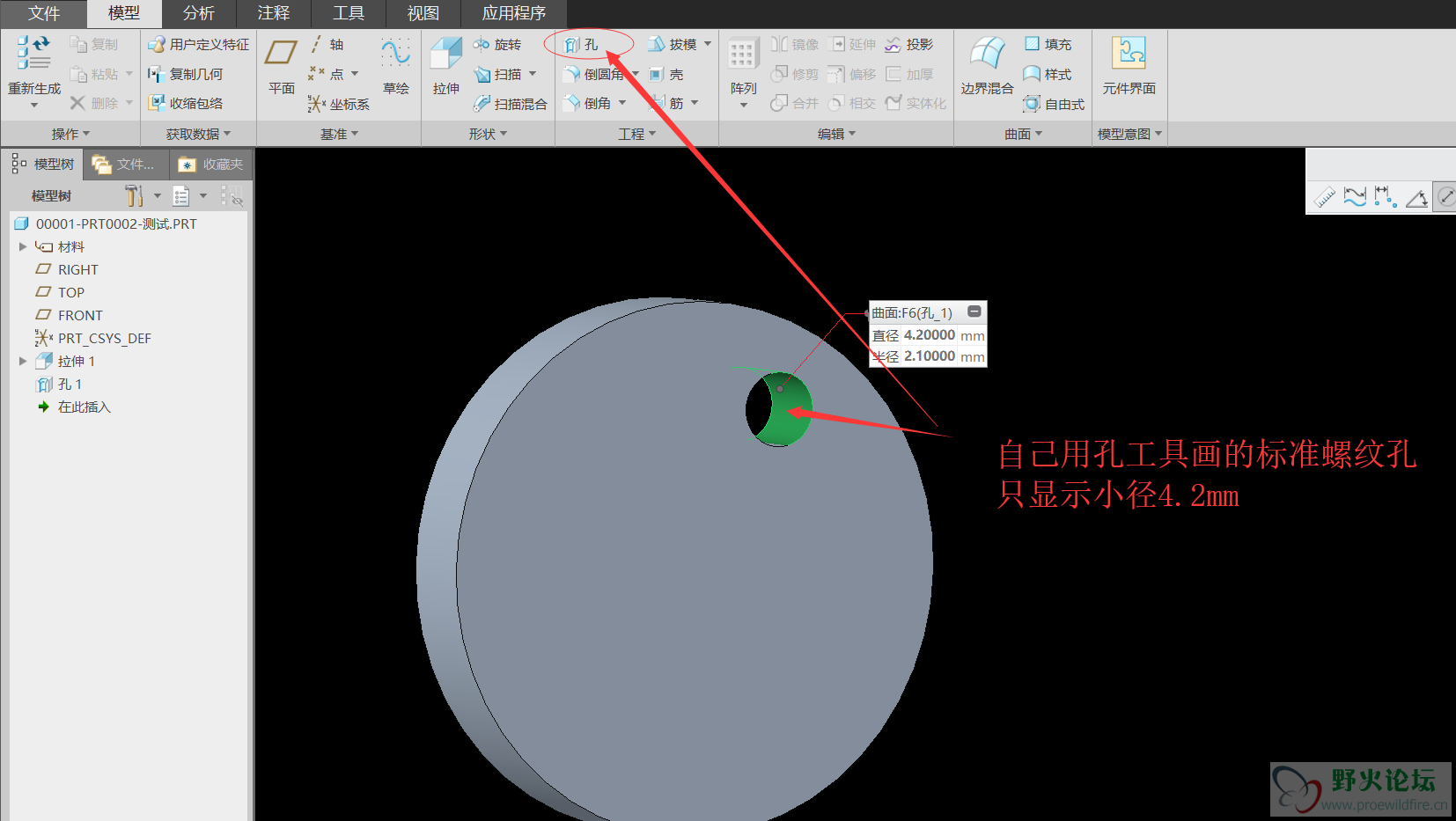

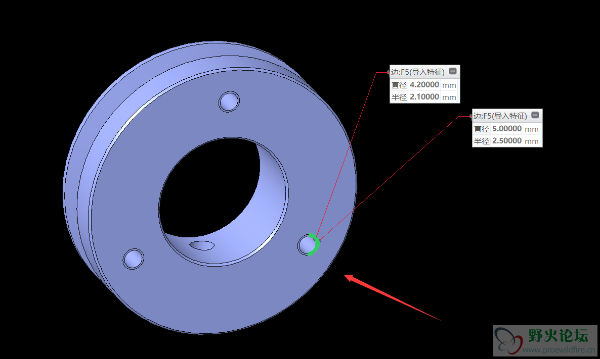

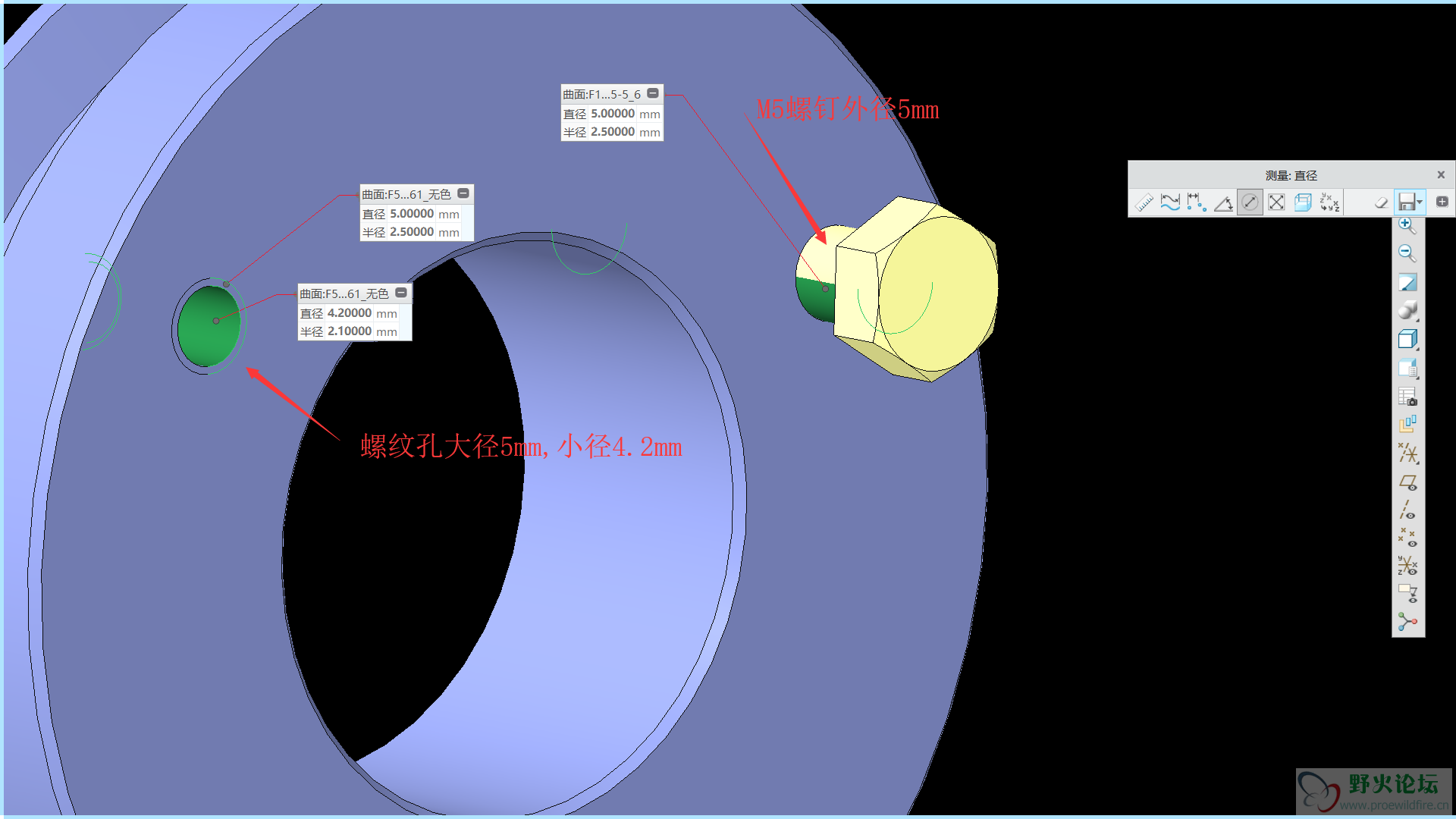

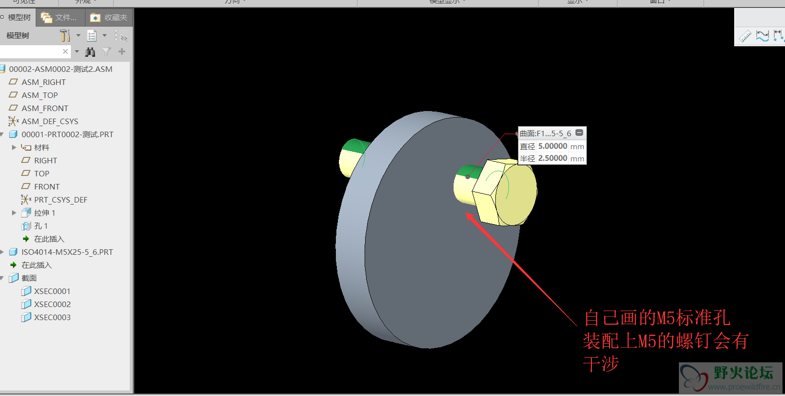

求教各位大神,这种可以同时显示大径和小径,而且装配上螺钉后不会发生干涉的螺纹孔要怎么画?(直接用creo孔工具画的螺纹孔只显示小径,而且装配有干涉)。 自己的04.png 自己的03.png 自己的02.png

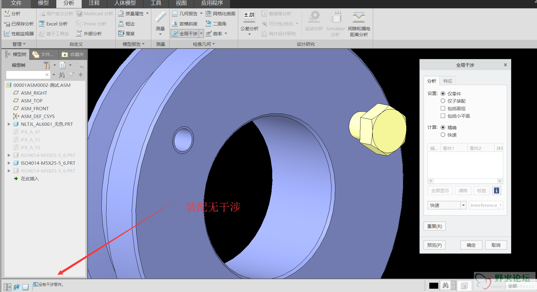

这个没有问题!
发表于 2018-12-10 19:55 | 显示全部楼层
螺纹孔的干涉不要管就是了
发表于 2018-12-11 14:38 | 显示全部楼层

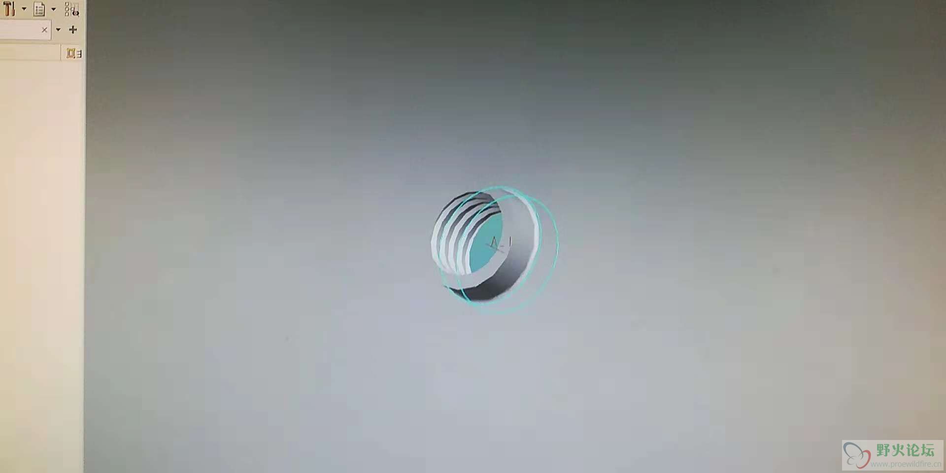

螺纹孔可以用旋转扫描做切割,螺丝可以同步用螺旋扫描做切割,也可以做成UDF或者快捷键。
