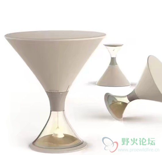

设计的是,这个灯具都是用塑料做的,不过我不确定能不能做,要用那种塑料,需要用到那些工艺,嗯,有人可以解答下么?
发表于 2018-12-10 08:12 | 显示全部楼层
如果要做这个灯具,上面应该需要拆分注塑,材料选择PC。
下面可以选择透明PC加工,都是采用注塑机注塑成型。希望对你有帮助

发表于 2018-12-10 08:37 | 显示全部楼层
这个分型面可能要选好,要不可能影响外光面的.

发表于 2018-12-10 08:59 | 显示全部楼层
上面是个小音响吗

发表于 2018-12-10 09:57 | 显示全部楼层
同是做灯的人,上面选择ABS下面选择透明PC,节省点成本。上面甚至可以用改苯料都可以

 楼主| 发表于 2018-12-10 23:33 | 显示全部楼层
不是,上面是放沙子的,就是,15分钟后沙子会完全盖住灯光。

分型面么,还要考虑这么多

这个创意很赞啊
