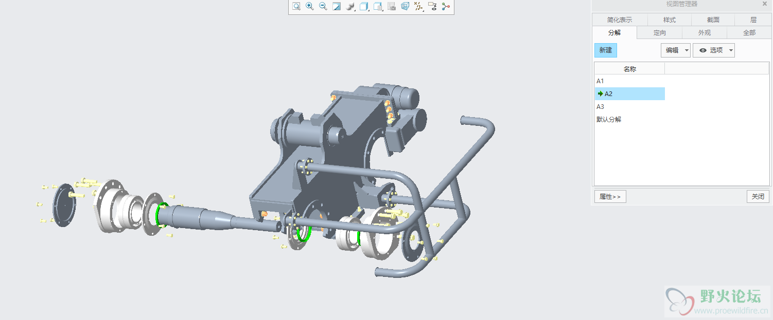

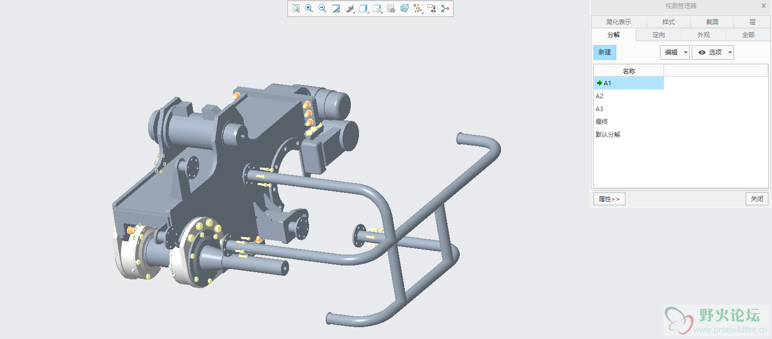

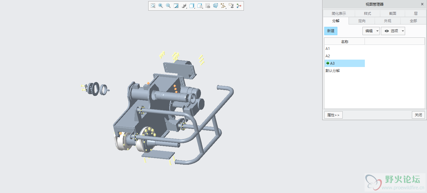

使用5.0版本的creo自带的动画,制作分解动画时,分别制作了几个分解视图,每个视图分解的元件都不一样, 有没有快捷的方法能将元件的分解位置汇总到一个分解视图内。

应该可以在时间条里组合动画的。
