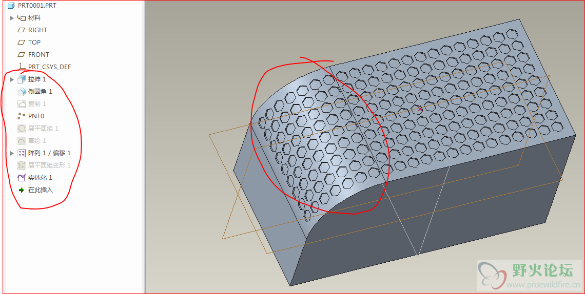

填充阵列从平面阵列到曲面为什么间距会变大,有什么解决办法吗
 楼主| 发表于 2018-12-8 14:16 | 显示全部楼层
求大神告知
 楼主| 发表于 2018-12-8 14:17 | 显示全部楼层
C:\Users\Administrator.PAX8X5XM2Y1XJ72\Desktop
左边间距大了
左边间距大了

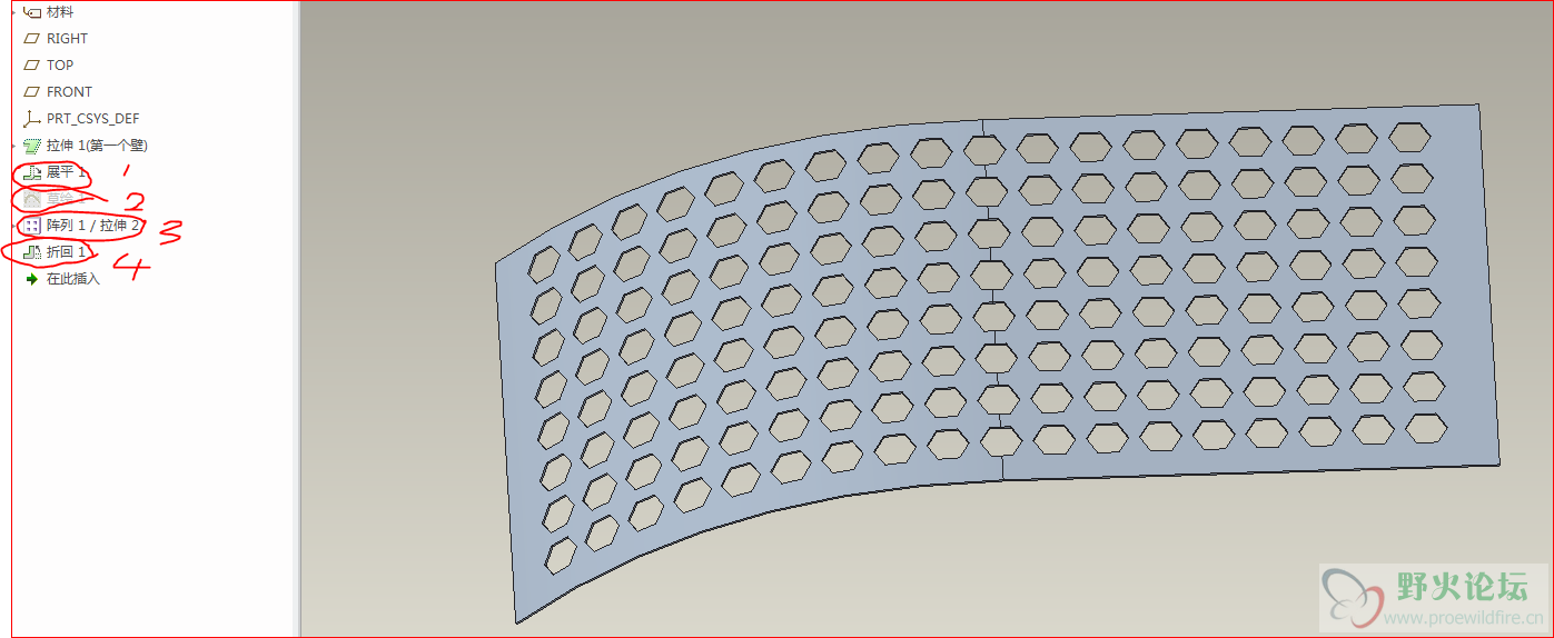

发表于 2018-12-10 09:08 | 显示全部楼层
1.展平
2.阵列
3.折回

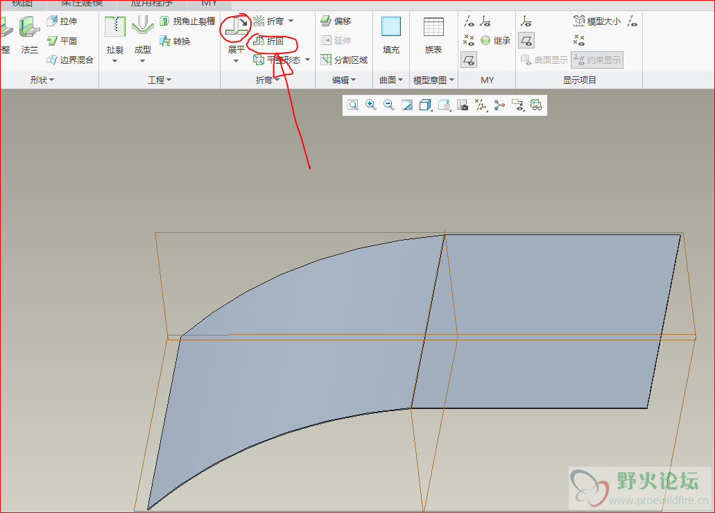

 楼主| 发表于 2018-12-10 09:32 | 显示全部楼层
折回命令找不到

 楼主| 发表于 2018-12-10 10:44 | 显示全部楼层
futurism 发表于 2018-12-10 10:01
你用的什么版本?
CREO5.0。现在折回了,可是阵列的实体还在原来的地方,没在曲面上
