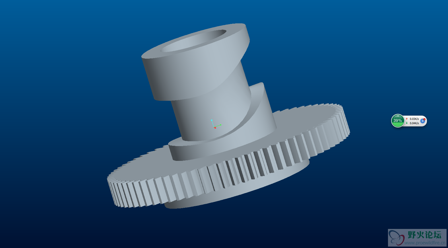

如下图,凸轮那个地方那个曲线切除的曲线该如何画?

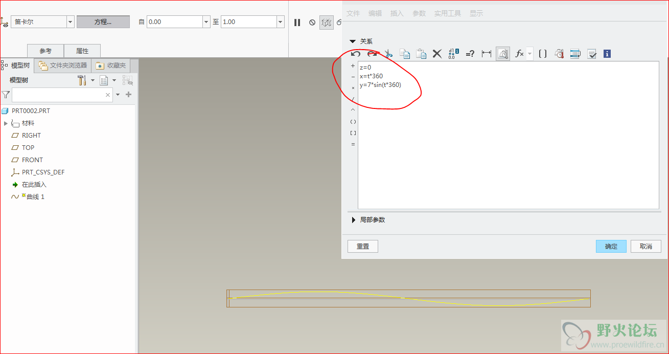

发表于 2018-12-7 16:12 | 显示全部楼层
曲线可以用方程式做出,刻度比较麻烦好像用做尺子的办法也是可以的!
 楼主| 发表于 2018-12-7 16:45 | 显示全部楼层
谢谢,已经画出来了
 楼主| 发表于 2018-12-7 16:47 | 显示全部楼层
谢谢各位,已经摸索着画出来了
 楼主| 发表于 2018-12-7 16:55 | 显示全部楼层
我刚算了一下,函数对了,刻度值就对了
