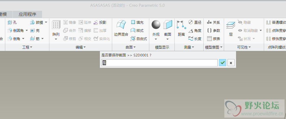

creo5.0每次关闭时提示“是否保存截面s2d001”,这个截面文件(.sec文件)有什么用吗?怎么设置config可以不提示。求哪位大神指点迷津!在此谢过!![attachimg]227703

.sec是草绘器的图形文件.至于怎么关闭,我也不知道.等大神回答吧

config文件中更改“prompt_on_exit no”,这样就不会每次退出都提示要保存了
