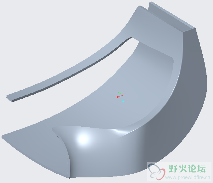

请问论坛中的各路神仙,图中鼻托处曲面该如何处理呢,教教小弟,谢谢。

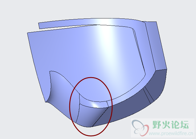

 楼主| 发表于 2018-12-6 15:40 | 显示全部楼层
w1685188403 发表于 2018-12-6 15:13
不懂你啥意思,这只是个渐消面,如果要倒角的话,切除倒角,还是特征太突出,可以加线调缓
不好意思没有说清楚问题   图中红测圈内的是相切过渡  想曲率过渡  请问怎么处理呢

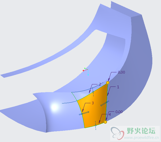

发表于 2018-12-6 16:33 | 显示全部楼层
G2
zxcvb_CREO5.0.prt.rar (145.32 KB, 下载次数: 15)
