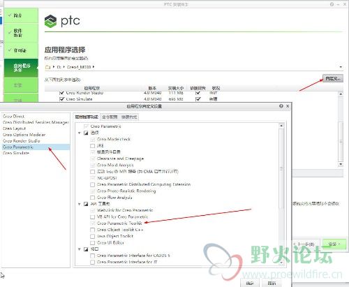

发表于 2020-3-30 19:32 | 显示全部楼层
我安装的Creo2.0 是M040版本,都没有prodevelop,楼主解决了没,能否分享一下?
311
411
 楼主| 发表于 2020-4-3 10:58 | 显示全部楼层
自定义里面
311
411
 楼主| 发表于 2020-4-3 10:59 | 显示全部楼层
creo新版已不用prodevelop
311
411
 楼主| 发表于 2020-4-3 11:04 | 显示全部楼层
配置属性->VC++目录->包含目录: D:\MyC\MyCInclude D:\MyC\ProtkInclude D:\Creo2_M025_64\Creo 2.0\Common Files\M250\protoolkit\includes D:\Creo2_M025_64\Creo 2.0\Common Files\M250\protoolkit\protk_appls\includes //不再要求D:\Creo2_M025_64\Creo 2.0\Common Files\M250\prodevelop\includes  配置属性->VC++目录->库目录: D:\Creo2_M025_64\Creo 2.0\Common Files\M250\protoolkit\x86e_win64\obj //不再要求D:\Creo2_M025_64\Creo 2.0\Common Files\M250\prodevelop\x86e_win64\obj
