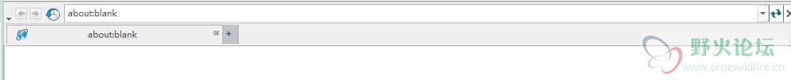

enable_3dmodelspace_browser_tab no
enable_partcommunity_tab no
web_browser_homepage about:blank
第一个是3D模型空间,
具体见:http://www.proewildfire.cn/thread-136647-1-1.html
第二个是关闭partcommunity选项卡
第三个是主页设置为空白页
经过上面三个设置creo浏览器后台只有一个空白主页about:blank和一个跳转网页,只要你打开浏览器会跳转到ptc相关网页!
思路是把以上网页跳转到空页面就不会联网了.
使用记事本打开creo安装目录....PTC\Creo *.*\M***\Common Files\help\usascii\creo_welcome_index.html文件直接全部替换下面内容:
<script language="javascript" type="text/javascript">
// 以下方式直接跳转
window.location.href='about:blank';
</script>
就直接跳转到空白页面了.
那个跳转creo_welcome_index.html还没有找到关闭的方法,只能让他跳转到空白页面.你删除那个文件后,还会自动进入ptc主页的!

2021.09.07更新增加config.pro条目为:
enable_punditas_browser_tab no
建议将Creo *.*.*\Common Files\help\chinese_cn和*.*.*\Common Files\help\usascii目录下的所有html文件都替换为下面的内容,用记事本打开编辑保存.
// 以下方式直接跳转
</script>

按照你的方法做完,但不同点是,把下面选型该指定到creo_welcome_index.html,就只有一个空白网页了,
亲测,没问题。
web_browser_homepage PTC\Creo *.*\M***\Common Files\help\usascii\creo_welcome_index.html

有大神已经完美解决了,亮点是,最后一行要手动添加。8# shhl635 2019-4-11 23:24 添加以下信息到 config.pro 并保存:  web_browser_homepage about:blank  enable_3dmodelspace_browser_tab no  enable_partcommunity_tab no  enable_resource_browser_tab no
