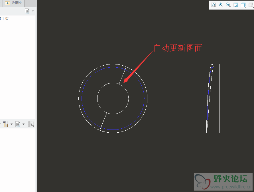

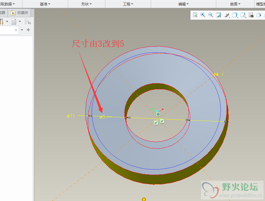

CREO 5.0.1绘制零件出工程图后,修改零件工程图无法自动更新。
尝试过将auto_regen_views 设为YES(默认其实是YES),没解决。

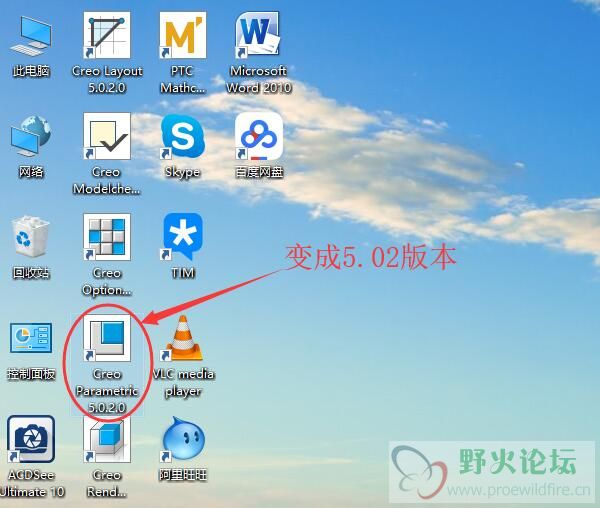

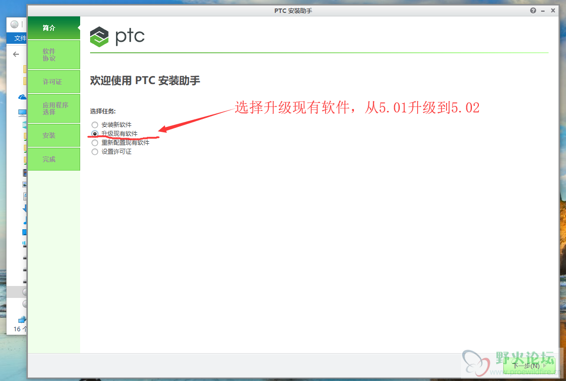

现在论坛放出了5.0.2版本,抱着试试的心态升级了,现在问题解决.希望不要再有别的BUG了.

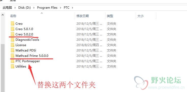

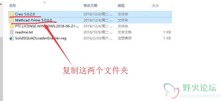

问下楼主  升级安装后还需要执行破解步骤吗?
275
48
415
 楼主| 发表于 2018-12-5 16:53 | 显示全部楼层
要的,将下载后的文件中的两个文件夹复制进安装文件夹(PTC)下,替换原来的文件即可破解。
